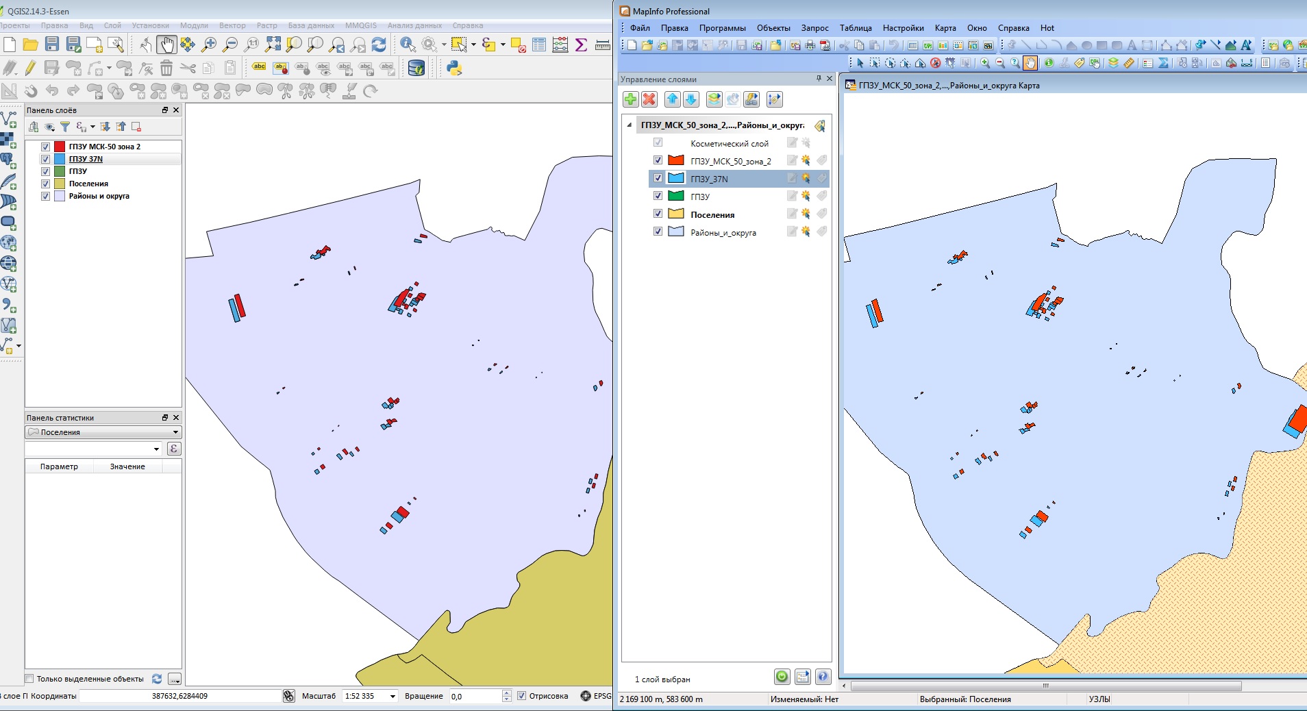

Извините за назойливость, вот еще такие вопросы остались. Работать надо в Qgis и в MapInfo вот с такими файлами
и на выходе получить слои в Мск50. Поселения, районы и округа, ГПЗУ_shape в UTM 37N, а ГПЗУ МСК 50 соответственно в Mif. Результат такой
QGis и Mapinfo.jpg (351.64 КБ) 8344 просмотра
. Почему такая сбивка? Что нужно перепроецировать и как это сделать в Map и QGis?
А еще когда сохраняешь шейп в таб, он не хочет сохранять с атрибутами, а пустой не очень нужен.
Кстати, как нормально включить привязку к вершинам в QGis, я хочу прилипнуть к точке, чтобы посмотреть ее координаты.

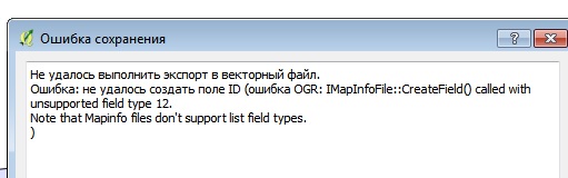

[quote="Игорь Белов"] Слой шейп
Ошибка такая
Но дело в том, что я любой другой шейп, если сохраняю в tab.
Может модуль какой отвалился, или я неправильно сохраняю ( правой клавией, сохранить как , Tab, выбираю папку)

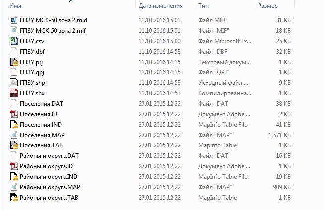

Игорь Белов писал(а):Нужно пощупать образец.
https://yadi.sk/d/wiz57aCJzg3iP
Сообщения: 1195
Репутация: 205
Откуда: Ульяновск
Re: Мск50 И UTM37N не сели
Сообщение freeExec » 28 ноя 2016, 17:04
Предполагаю проблема в последнем поле "ФОРМА", название которого на кириллице. При корвертации он превращается в бла_бла_бла. Попробуйте обновить GDAL, мне сконвертить удалось.

С атрибутами всё просто: тип Integer64 не поддерживается OGR MapInfo TAB. Если удалить поле ID, проблема исчезнет. Если эта колонка нужна, можно предварительно в калькуляторе полей сделать её копию. Тип должен быть целочисленный длиной менее 10 цифр.
