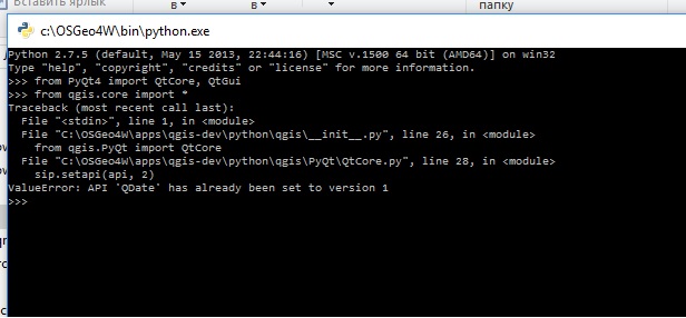

Уважаемые, кто нибудь может мне пожалуйста подсказать как бороться вот с такой ошибкой?

Trocskiy писал(а):Уважаемые, кто нибудь может мне пожалуйста подсказать как бороться вот с такой ошибкой?
проблема решилась благодаря повсту выше
andemik писал(а):Вообще у меня были практически все проблемы, которые тут описывались.
Для запуска можно создать .bat-ник с таким кодом:
@ECHO OFF
set OSGEOROOT=C:\OSGeo4W
set PATH=%OSGEOROOT%\bin;%OSGEOROOT%\apps\qgis-dev\bin;%PATH%
SET PYTHONHOME=%OSGEOROOT%\apps\Python27
set PYTHONPATH=%OSGEOROOT%\apps\qgis-dev\python;%OSGEOROOT%\apps\qgis-dev\bin
set QGIS_PREFIX_PATH=%OSGEOROOT%\apps\qgis-dev\
set QGISHOME=%OSGEOROOT%\apps\qgis-dev
start python C:\qgis_s\mainwindow.py
Также пришлось поменять порядок импорта в mainwindow.py:
from qgis.core import *
from qgis.gui import *
from PyQt4.QtCore import QVariant
from PyQt4 import QtCore, QtGui
P.S. Win10, стоят питоны 2.7.12 + QGIS и 3.5.2
