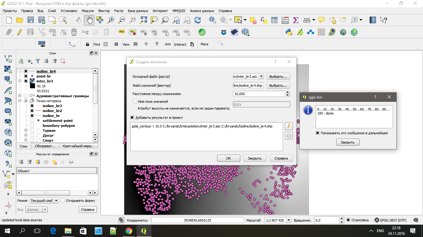

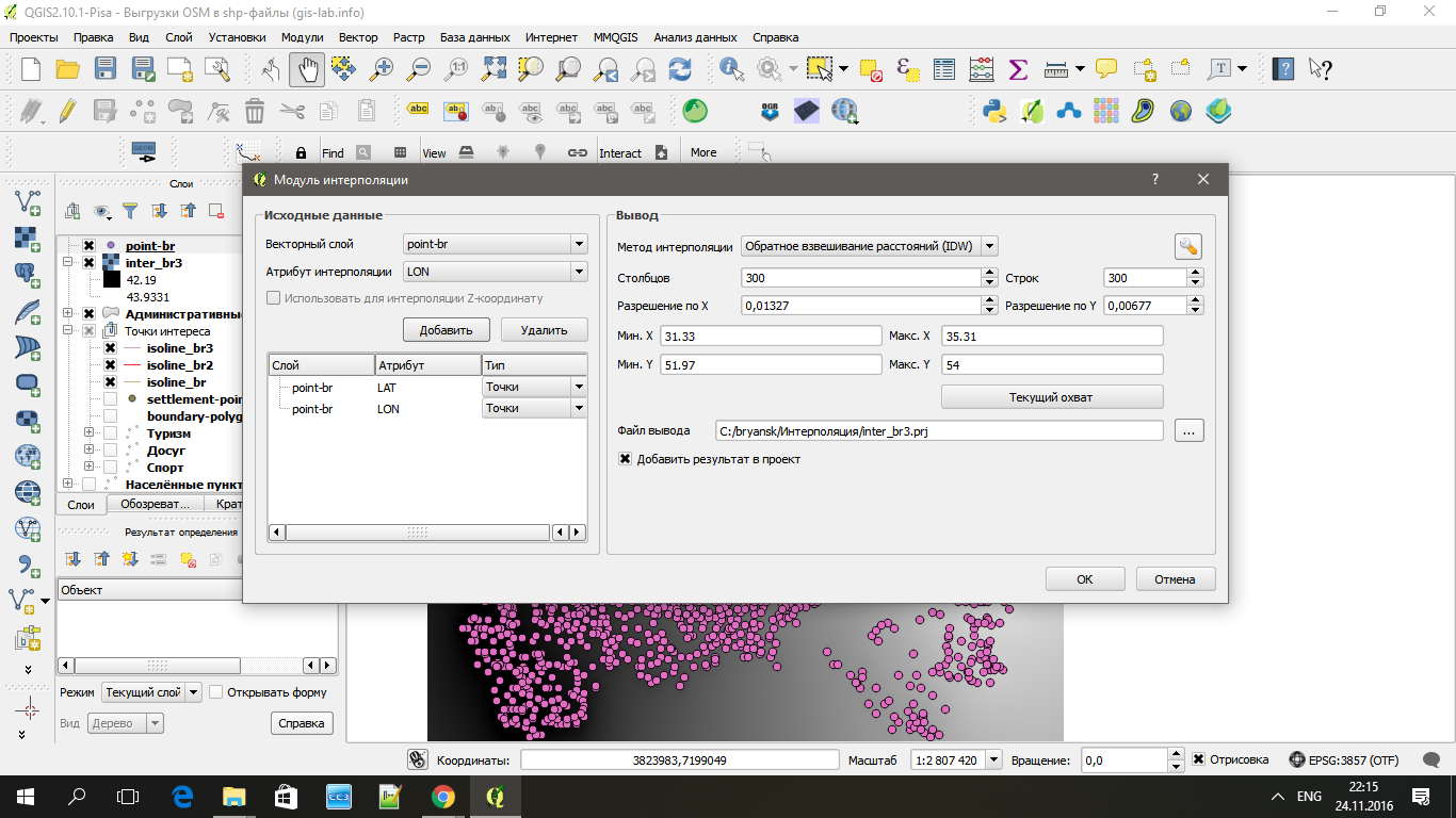

Сделал вашим методом, сначала получил растр, потом построил изолинии. Только не совсем правильно отображаются изолинии, точнее не для всех точек. Не совсем понятно что именно указывать в интерполяции
и при построении изолиний.
Итоговый результат, изолинии построены не для всех точек

Чтобы подсказать что-то конкретное по интерполяции, желателен образец ваших данных.
Судя по картинкам, лучше всего вам подойдёт та или иная версия сплайнов.
