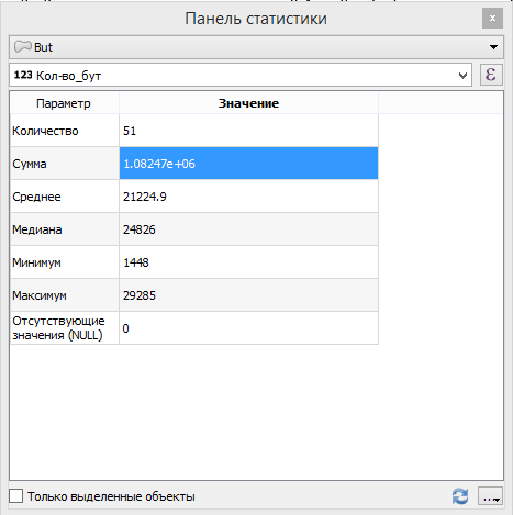

Добрый день.
Есть слой с полем "Количество" (integer64, 10 знаков). Периодически необходимо смотреть статистику по этому полю (сумма, среднее значение и т. д.). В этом мне помогает стандартная панель статистики QGIS. Но проблема в том, что сумму она обозначает в виде 1,08247е+06.
Вопрос: как можно получить статистику по столбцу с суммой в корректном виде?
Пользуюсь QGIS 2.16.3.
Окно статистики с некорректной суммой
QIP Shot - Screen 101.png (11.98 КБ) 3322 просмотра

1,08247е+06 - это значит что там ещё 6 знаков скрыто, если вам такая большая точность не нужна, то можно использовать только видимую часть числа.

Prince660 писал(а):1,08247е+06 - это значит что там ещё 6 знаков скрыто, если вам такая большая точность не нужна, то можно использовать только видимую часть числа.
Неверно. Экспоненциальная запись.
Вообще-то использование типа double для подсчёта суммы значений целочисленного поля можно считать багом. Но, за неимением лучшего, можно воспользоваться пунктом меню "Вектор->Анализ->Базовая статистика для числовых столбцов" или модулем Statist. Они, по крайней мере, не обрезают разряды мантиссы.
Спасибо большое за ответ. Не думал, что у QGISа могут возникнуть проблемы с такой простой операцией) Буду искать другие способы подсчета.
