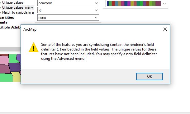

нужно добавить в легенду (на сами значки обозначений) лейблы (цифры) с карты.
Проблема ровным счетом идентичная, только у меня линии, а не точки:
http://gis.stackexchange.com/questions/ ... or-desktop
Но только тут уж как-то больно странно решается, да и не подходит в моем случае, потому что у меня один из используемых столбцов в атрибутивной таблице текстовый, с запятыми. Соответственно ArcGIS выдает такую ошибку:
лейблы с карты в легенду ArcGIS

А не странного способа сделать, то, что вы хотите, в ArcGIS нет. Либо делать, как в приведенной вами ссылке, либо через смещение подписей в самих условных обозначениях. Но второй вариант не всегда приводит к удовлетворительным результатам.
Что бы не выдавало ошибку смените разделитель с запятой на символ, который у вас не встречается в атрибутах. Точку с запятой, например. О том как это сделать можно посмотреть тут.
