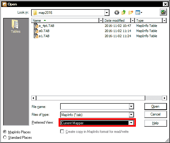

Сообщения: 2243
Re: Как открыть карту в MapInfo из (tif и tab) файлов
Сообщение Игорь Белов » 02 ноя 2016, 11:33
sergant2la писал(а):Они открываются в отдельных окошках. А нужно чтобы одной картой открылись...
Открыть в активной карте:
