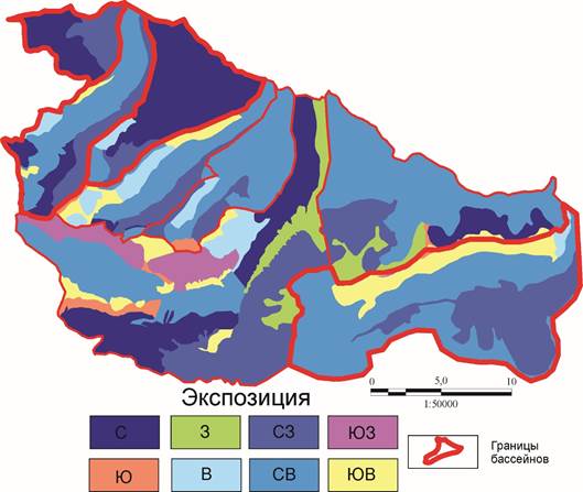

Помогите пожалуйста создать карту уклонов ( в градусах) и экспозиции с легендой .Пыталась это сделать через морфометрический анализ, но там как мне кажется как то кривовато выходит. Есть STRM на необходимую территорию.
И вот так по карте экспозиции

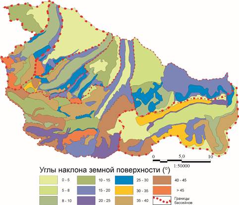

Чтобы примерно вот так вышло по карте уклонов.
