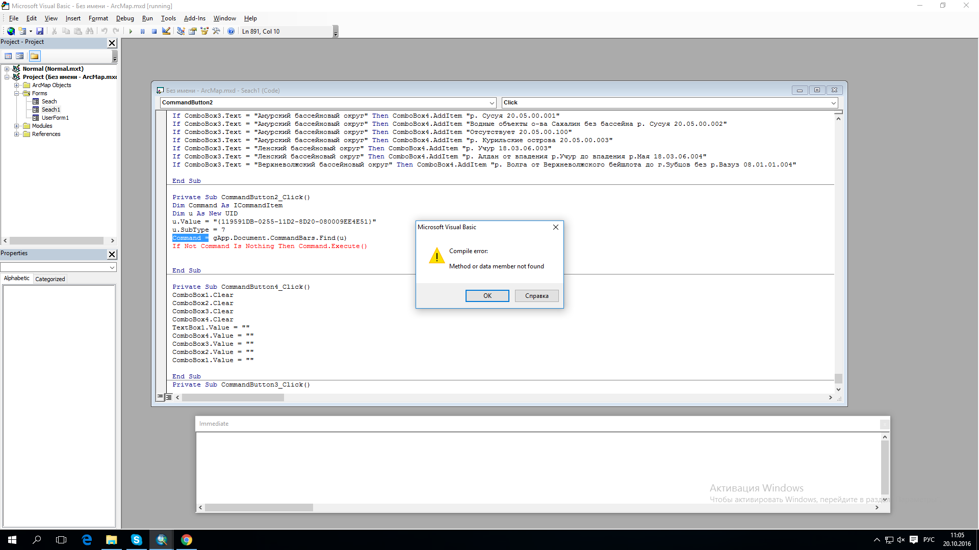

11laschenov
Сообщения: 7
Зарегистрирован: 18 окт 2016, 11:21
Re: печать из VBA
Сообщение 11laschenov »
вот сама проблема

дааа, ругается на метод, в VBA в arcgis вообще можно открыть диалоговое окно? сколько не лазил по инету ничего не нашел
