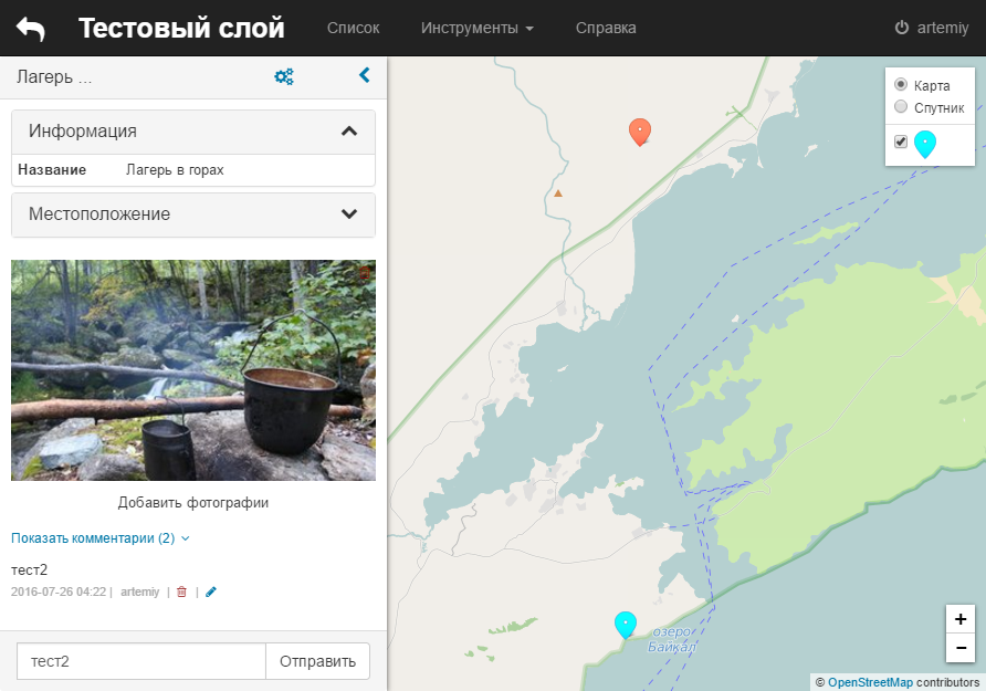

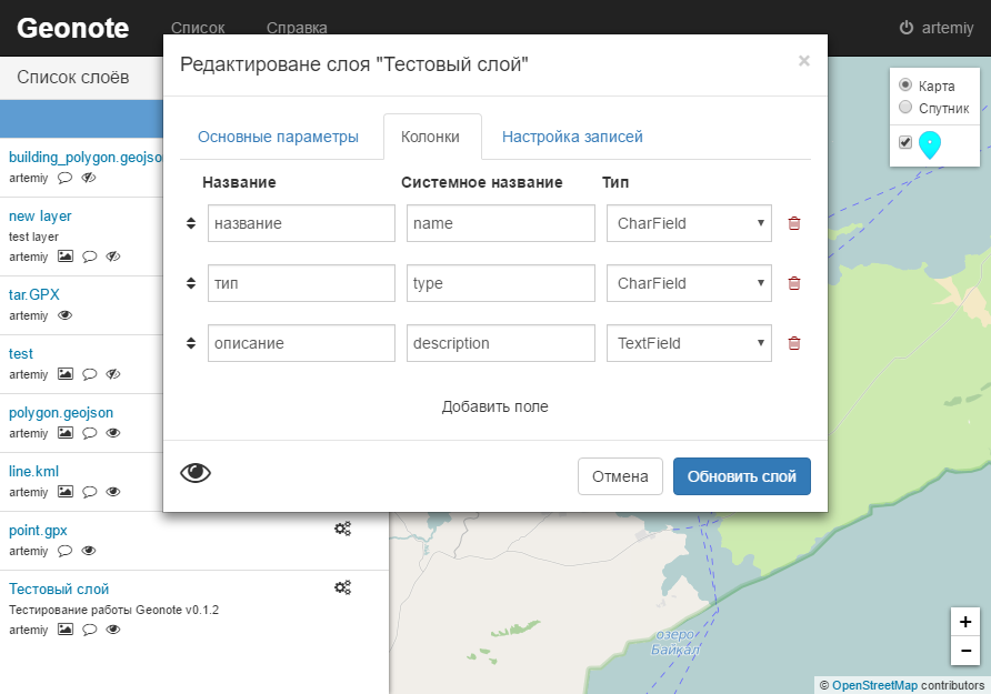

Больше года назад занимался разработкой веб-ГИС приложения, которое позволяет создавать и редактировать картографические слои с произвольным набором атрибутов. Ещё одной особенностью разрабатываемой системы является возможность подключать «комментарии» и «фотогалерею» для каждого объекта любого слоя. Также существует приватный и публичный режимы публикации данных.

Могу выложить, но он пока не очень подготовлен к публикации.

Совершенно верно. Так и происходит - свою систему Geonote решил выделить в отдельный проект после того как столкнулся с двумя однотипными проектами. Только в моём случае акцент приходится больше на сами данные внутри слоя. Изначально проект задумывался как каталог проб по результатам геологического изучения земной поверхности. Но собрать единую статичную модель данных которая бы удовлетворила всех исследователей никак не получалось. Поэтому добавление атрибутов к слою решил сделать динамическим (каждый слой=таблица в базе данных). После этого уже было не важно в какой предметной области использовать разрабатываемое приложение.SergeyRyzhkov писал(а): Каждый раз вручную собирать WEB-ГИС "морду" для одних и тех же задач (типовых), но с разным составом слоев, разным оформлением векторных слоев, подписи и т.д. - утомительно и непродуктивно.
