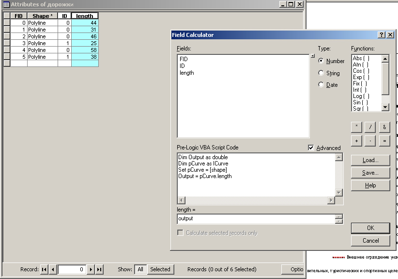

мы делаем вот так (см. вложение)
скрипт вот
Dim Output as double
Dim pCurve as ICurve
Set pCurve = [shape]
Output = pCurve.length

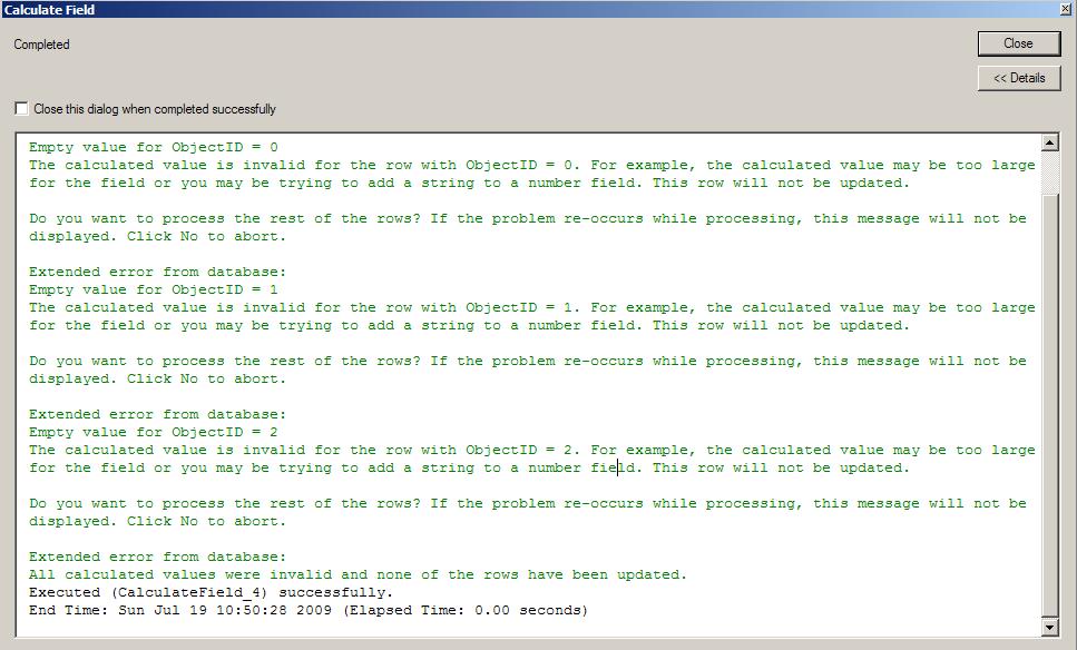

спасибо за подсказку, но вот незадача, почему после работы функции Calculate Field, выдается ошибка (см. вложение). Тип поля, вкот добавляем значение Double выставлено... может сталкивались, подскажите в чем дело

а у вас проекция задана? и не градусная ли она случаем?
