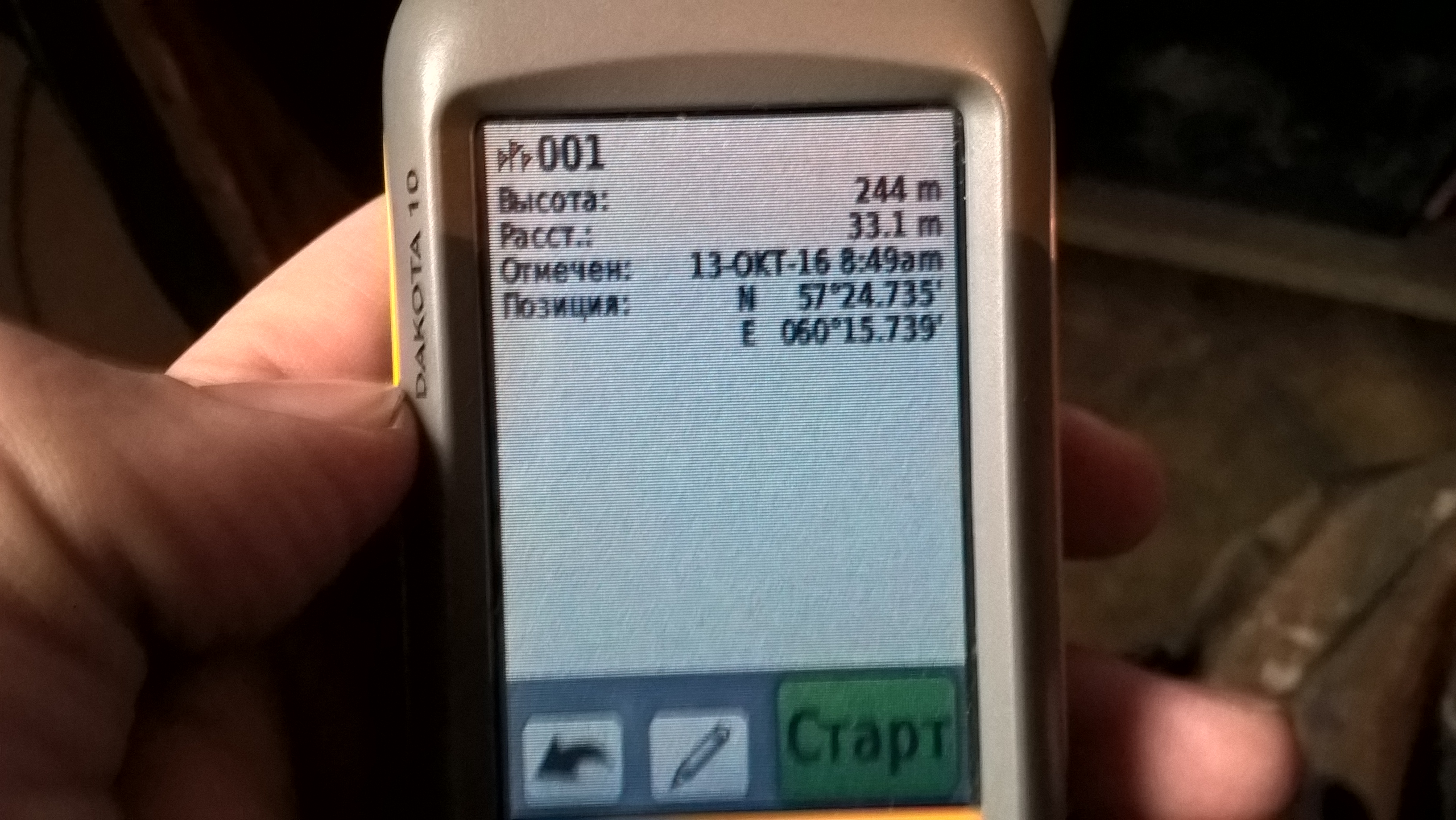

Вот такое показывает

Вижу [57°24.735′N 60°15.739′E]. Это недалеко от Невьянска, и это совсем не похоже на цифры из OP и из файла привязки.

Цифры навигатора верны-в гугл земля ложатся как надо, но что с MapInfo делать?!, вот в чем вопрос...
