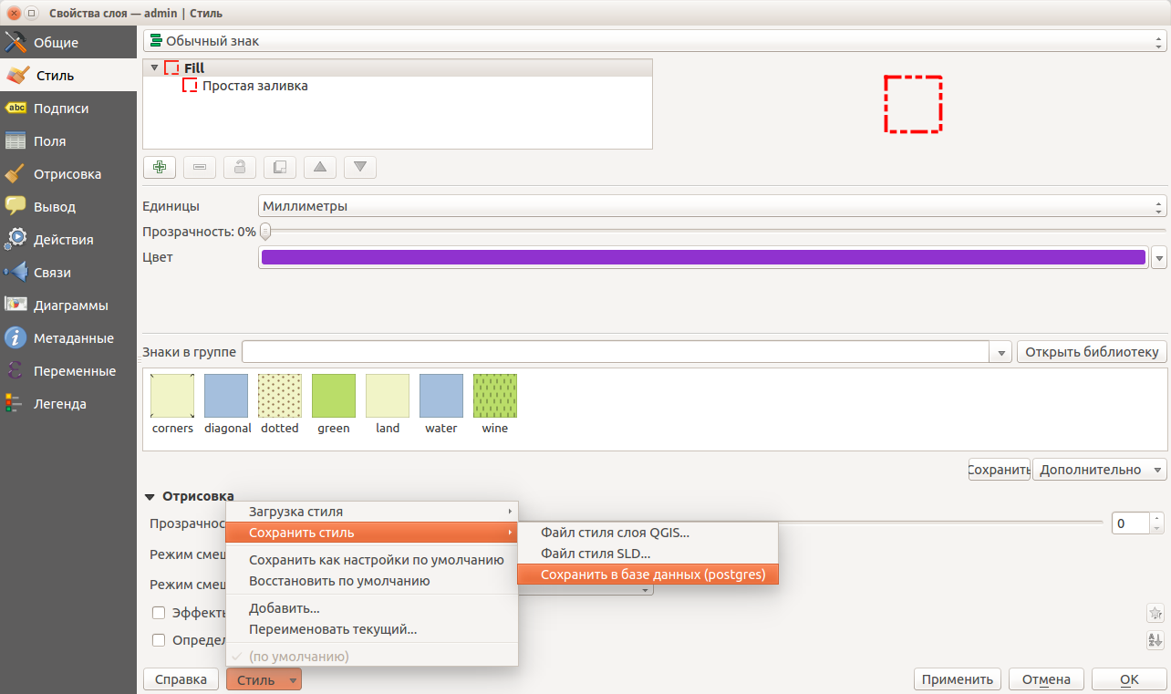

Сообщение Denis Rykov »
За другие базы данных не скажу, но вот сохранение в PostgreSQL есть из коробки. В MSSQL так не работает что ли? Насчёт маркеров не уверен, но если они стандартные, то думаю проблем не должно быть.
