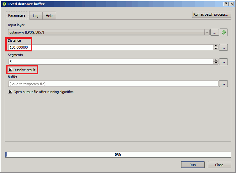

Открываем слой остановок в QGIS. Работаем:
Создание буферного слоя:
[QGIS geoalgorithms] → [Vector geometry tools] → [Fixed distance buffer] Разбиение буфера на отдельные полигоны:
[QGIS geoalgorithms] → [Vector geometry tools] → [Multipart to singleparts]
Нумеруются объекты в калькуляторе полей.
Радиус при построении буфера должен быть таким, чтобы зоны вокруг одноимённых точек перекрывались между собой, но не с соседями. В СПб этого добиться трудно, без ручных операций вряд ли обойдётесь.
- Создаём единый буферный слой с фиксированным радиусом подходящего размера.
- Рассыпаем его на отдельные полигоны.
- Автоматически нумеруем полигоны.

А в каких единицах он ставит буфферную зону? Поставила 150 он кляксу больше города сделал....Систему координат надо менять? У меня сейчас WGS84 - EPSG 4326/

utm подойдёт

Единицы слоя градусы. Можно задать, например, радиус 0.001, получатся эллипсы с полуосями примерно 110 метров по широте и 55 метров по долготе. А лучше для работы сохранить копию слоя остановок в проекции "WGS 84 / UTM zone 36N" или "Pulkovo 1942 / Gauss-Kruger zone 6". Сгодится и популярная "WGS 84 / Pseudo Mercator", только надо помнить, что метры там вдвое короче.

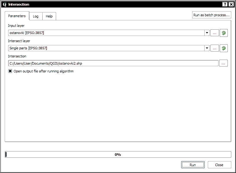

А как теперь привязать остановки к разбитым полигонам?
Как сделать так чтобы напротив каждой остановки прикрепился номер полигона, в который она попала?

[QGIS geoalgorithms] → [Vector overlay tools] → [Intersection]qwaqwaqwa89 писал(а):Как сделать так чтобы напротив каждой остановки прикрепился номер полигона, в который она попала?
- Пересечение (объединить атрибуты по положению)
