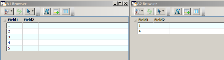

Так же помогите составить запрос в Мапинфо.
Имею 2 таблицы А1 и А2 (см. рис.1_2). Как мне удалить все обьекты с таблицы А1 которые имеют такие же значения как в табл. А2. То есть в результате в табл. А1 у меня должны остаться только ряды 2,3,5. Ряды 1 и 4 должны удалиться.
Заранее спасибо
Заранее спасибо
- рис.1_2.png (14.52 КБ) 4826 просмотров

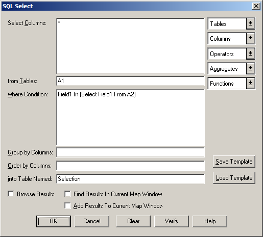

Re: MapInfo. Query, SQL select
Выберите записи из A1 с условием "Field1 In (Select Field1 From A2)" и удалите.xtxskif писал(а):Как мне удалить все обьекты с таблицы А1 которые имеют такие же значения как в табл. А2
- SQL запрос
- img20160916073645.png (8.39 КБ) 4802 просмотра
