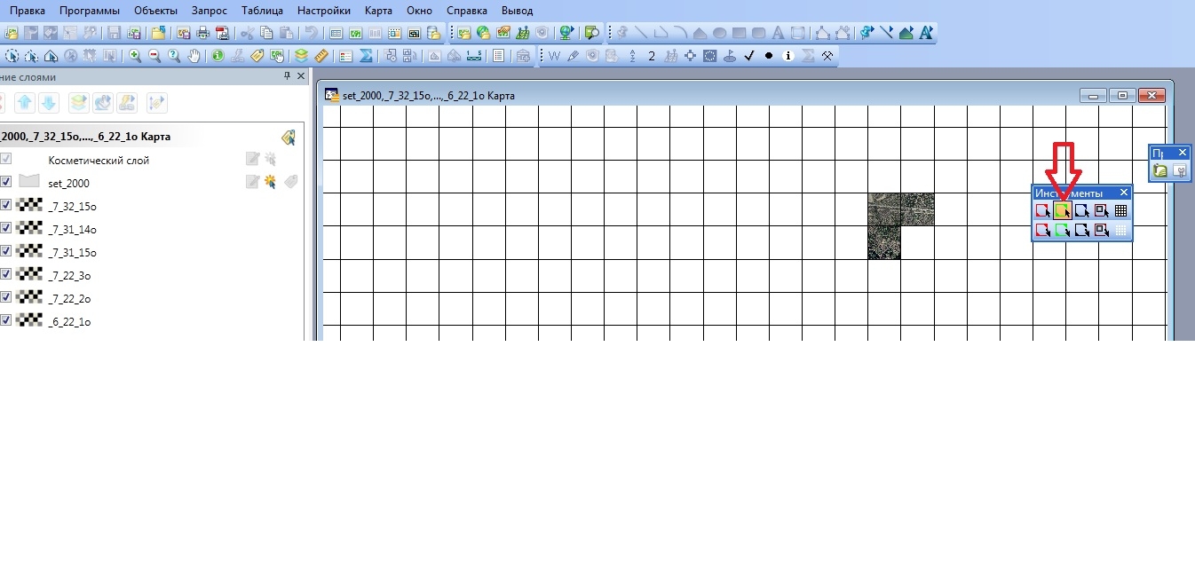

Добрый день! Помогите пожалуйста. В MapInfo через запуск программы MapBsaic открываю файл файл.MBX, где есть возможность подгружения растров(набор планшетов) иструментом "включение ортофотоплана". Дело в том, что для отображения большой области мне приходится "прощелкивать" десятки планшетов для загрузки. Т.е каждый растровый плашет я подгружаю кликом мыши. Подскажите пожалуйста, есть ли метод при котором я мог бы загружать всю интересующую область автоматически? Может какая-то утилита? Заранее благодарен.

В вашем случае необходимо написать немного кода на MapBasic, который будет автоматизировать ваши действия. Конкретный код подскажут, надеюсь, более опытные в MapInfo коллеги.

Сохранить как рабочий набор, в котором будут загружены все интересующие растры.

Программа предназначена для оптимизации работы с растровыми таблицами. Предназначалась для MapInfo v.8, но полагаю, что будет работать и в других (давно не пользовался).
Пояснение к работе:
Кнопка 1
Выбор папки с растровыми таблицами. Для определения папки выбрать любой файл в папке.
Кнопка 2
Предварительно д.б. выбран объект. Тип объекта и его размещение (слой) значения не имеет. В результате будут загружены все растры, из папки, выбранной по кнопке 1, имеющие пересечение с выбранным объектом. Пересечение определяется точками привязки растра.
Кнопка 3
Выгружаются все растровые таблицы из MapInfo.
Пояснение к работе:
Кнопка 1
Кнопка 2
Кнопка 3
