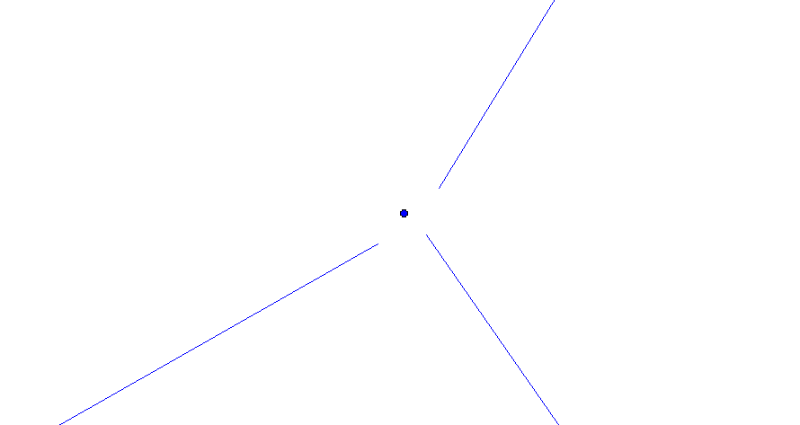

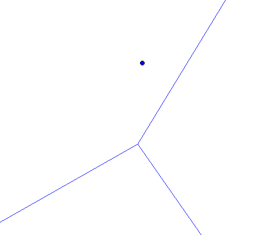

dmitrix
- Сообщения: 2
- Зарегистрирован: 02 сен 2016, 10:45
Re: Связать вершины с линиями после корректировки топологии
Изначально они линии. После корректировки топологии в мапинфо 15 они становятся полилиниями.

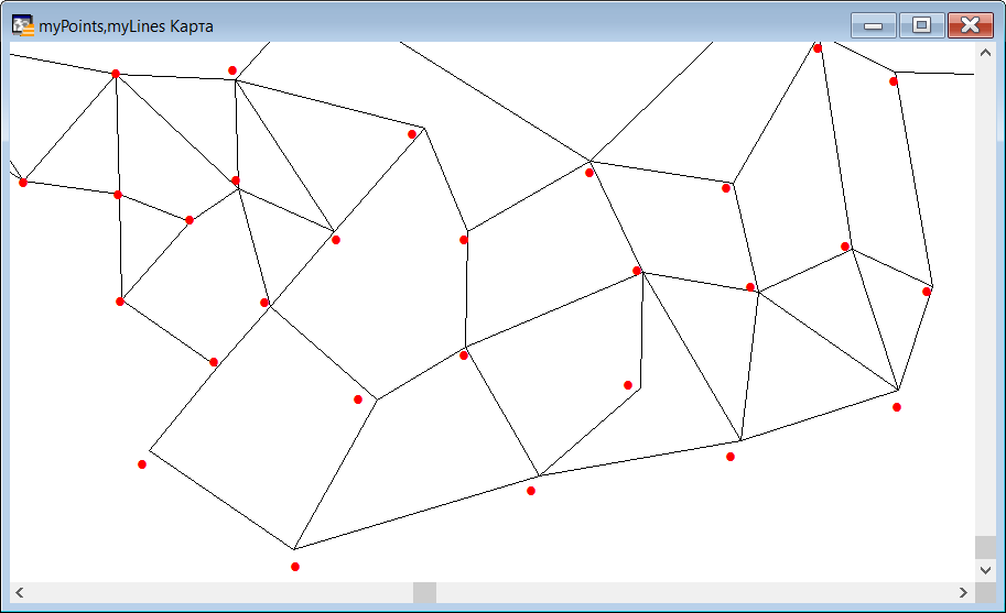

Предлагаю программу для решения вашей задачи. Использовалась идея, изложенная в предложенном выше алгоритме (в том виде как он изложен результат не будет получен).
Условия использования:
1. Для ваших таблиц с точками и полилиниями делаете копии с именами myPoints и myLines соответственно. Это полезно и с точки зрения безопасности ваших данных.
2. По окончании работы программы таблицу myLines можно удалить, а таблицу myPoints (результат обработки) можно, по необходимости, переименовать.
- после обработки
- _после.png (15.9 КБ) 6618 просмотров
- до обработки
- _до.png (16.05 КБ) 6618 просмотров
PLPoints.zip- (1.67 КБ) 448 скачиваний
