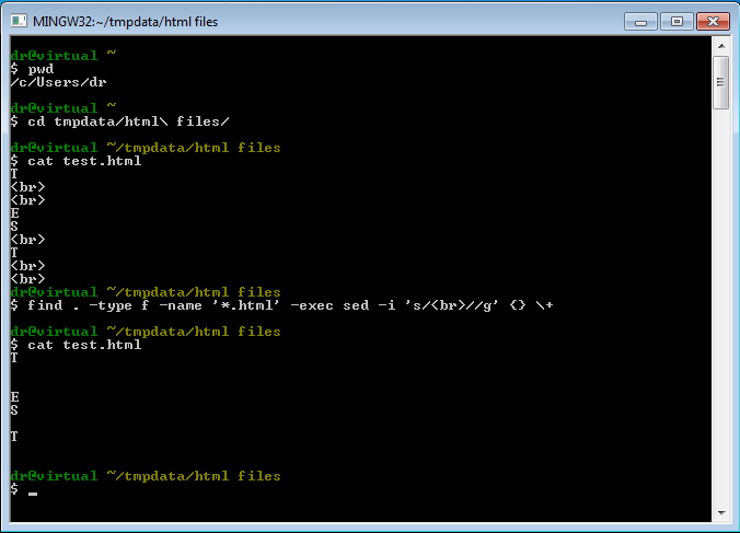

find в OSGeo4W Shell - это не тот find, что вам нужен, нужна именно консоль MSYS Shell. Она же у вас установлена судя по скриншоту, вот и запускайте её. В моём случае она запускается по следующему адресу:
C:\OSGeo4W\apps\msys\msys.bat - Вложения

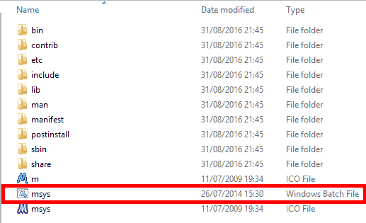

Если не видите значка "MSYS Shell" на рабочем столе, запускайте прямо отсюда:
- msys_bat.png (3.92 КБ) 11997 просмотров
