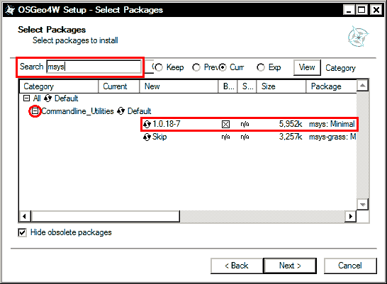

Задача облегчается тем, что всё необходимое уже установлено, нужно только добавить один пакет. Доберёмся до выбора пакетов. В современной версии в диалоге выбора пакетов есть строка поиска. Наберём в ней "msys". В дереве пакетов останется только ветка "Commandline_Utilities". Ткнём в плюсик, чтобы открыть её, и увидим два пакета. Нам нужен "msys: Minimal SYStem", ткнём в него, чтобы выбрать для установки. После нажатия [Далее] скачается и установится MSYS. На рабочем столе должен появиться ярлык "MSYS Shell". Дважды щёлкнем на нём, чтобы запустить консоль.

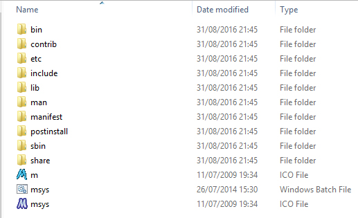

Все делала по вашей инструкции, но при выборе загрузки был только один вариант "msys: Minimal SYStem"
Но срипт, открывающий консоль, у меня называется OSGeo4W Shell (ярлык "MSYS Shell" не образуется).
Хотя сам msys установился:
- msys.jpg (96.33 КБ) 11342 просмотра

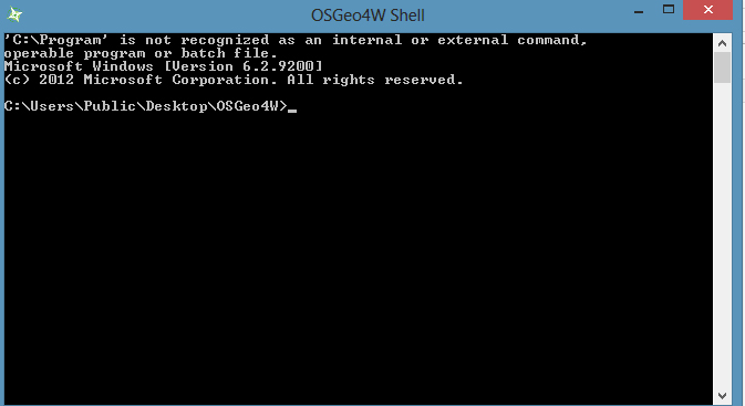

При запуске OSGeo4W Shell вот такая генерирутеся консоль:
И что теперь делать дальше? Там нужно ввести адрес директории, где лежат html файлы. И как это сделать (если эта вообще та консоль)

Перейти в неё (cd) и использовать команду что я привёл в исходном виде, либо указать в ней нужную директорию вместо "."

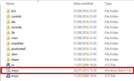

find в OSGeo4W Shell - это не тот find, что вам нужен, нужна именно консоль MSYS Shell. Она же у вас установлена судя по скриншоту, вот и запускайте её. В моём случае она запускается по следующему адресу:
C:\OSGeo4W\apps\msys\msys.bat - Вложения

Если не видите значка "MSYS Shell" на рабочем столе, запускайте прямо отсюда:
- msys_bat.png (3.92 КБ) 11308 просмотров

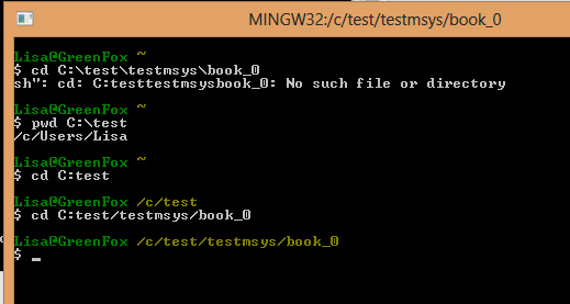

Открыла msys консоль. Но она теперь не хочет копировать никакой текст туда (методом вставить мышкой, или ctrrl-v там не работает). Я проверила (вбив вручную адрес) - в нужный каталог он вроде вошел? Это папка сейчас с адресом C:\test\testmsys\book_0
Не хочу случайно стереть <br> не там, где нужно.
Но дальше - не могу поверить, что сложный код нужно вбивать по букве в консоль вручную. Как-то его туда скопировать можно?

Никакую ГИС среду мы не привлекаем, просто OSGeo4W удобный инсталлятор в том числе и не относящихся к ГИС пакетов. Вы с таким же успехом могли бы скачать MSYS с официального сайта, эффект был бы тот же самый. Просто в OSGeo4W пакеты ещё и легко обновлять. Насчёт вставки - просто нажимаете в области консоли правой кнопкой мыши и всё, что находится в буфере обмена - попадает в консоль, либо нажимаете правой кнопкой в заголовке окна и выбираете: Изменить - Вставить.

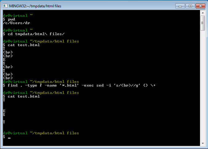

People from GIS-lab gave me one more script for this case.
This one is cross-platform; you can use it by any UNIX-like environment (projects, creating the UNIX environment for Windows - Cygwin, MinGW/MSYS, GnuWin32)
I applied it by OSGeo4W installer using the msys: Minimal SYStem packet.
So, in the console (generating by msys packet) you should go to the directory with html files and insert the following code:
find . -type f -name '*.html' -exec sed -i 's/<br>//g' {} \+
I tested it – it also works correctly!
