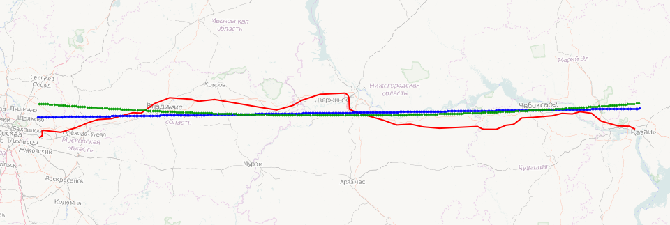

Несколько запоздалый пост по теме. Напомню, что авторы выбрали равноугольную коническую проекцию Ламберта. Проекции Гаусса-Крюгера был справедливо дан отлуп. А вот на косой проекции Меркатора докладчик как-то замялся, сказал, что примеряли, но не понравилось. Будто-бы начальная линия в середине касается трассы, а от краёв убегает.
Вот так выглядят на карте линии минимального масштаба для двух проекций, подобранных на глазок: Здесь красная линяя — трасса, зелёная — линяя минимального масштаба конической проекции, синяя — начальная линия косой проекции Меркатора.
Видно, что зелёная линия, следуя параллели, изгибается, стараясь удалиться от трассы, которая изгибается в другую сторону.
Синяя линия следует вдоль большого круга, наибольшие отклонения от трассы не так велики, а значит, искажения масштаба меньше.
Вывод: в данном случае косая проекция Меркатора выгоднее выбранной авторами конической проекции Ламберта.

Re: Индивидуальная система координат проекта на примере ВСМ
А для обоих вариантов есть карта изоколов?
Может так сравнивать?

Построить карты нетрудно, только зачем? Во-первых, карты для этих проекций будут визуально неотличимы. Во-вторых, на каждой из них невозможно будет увидеть разницу в размерах кружочков: масштаб увеличивается на один процент при удалении от начальной линии на 900 километров. Это несколько больше половины длины трассы.bingeomap писал(а):А для обоих вариантов есть карта изоколов?
Сравнивать нужно так. Ширина полосы вокруг линии минимального масштаба, в которую вписывается трасса, с моими приближёнными данными получается 50 километров для конической проекции и 45 для косой Меркатора. При оптимальном подборе параметров проекций можно свести вариацию масштабов в полосе к величинам ±3,9 и ±3,2 миллионных долей соответственно.
