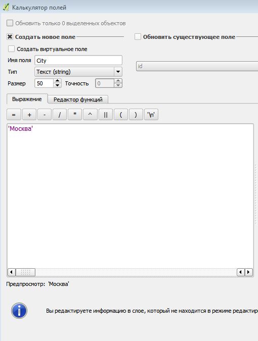

Здравствуйте, у меня стоит задача заполнить поля атрибутов у разных слоёв, а этих полей ооочень много. Как можно, используя калькулятор полей, присвоить всему столбцу (например, "Город") значение ("Москва")? И как можно сделать это же с использованием выгрузки полей атрибутов из qgis в текстовый документ и потом, открыв в excel, заполнить все атрибуты, и вставить обратно в qgis? В теме 2 вопроса, но они одной сути...

Re: Калькулятор полей и выгрузка таблиц Excel
Сообщение Elf »
Если править вручную и избирательно (не весь столбец).
Присвоить значение всему столбцу:
Сообщение Jensenaems »
Elf писал(а):Если править вручную и избирательно (не весь столбец).
Большое спасибо, именно это и нужно было
