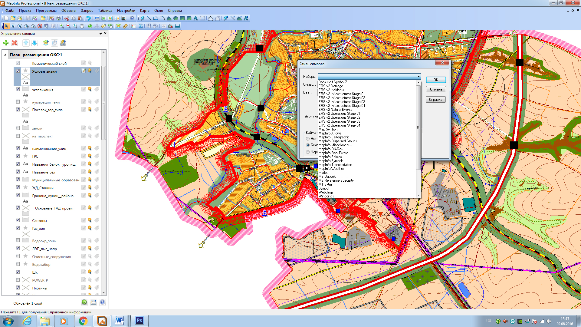

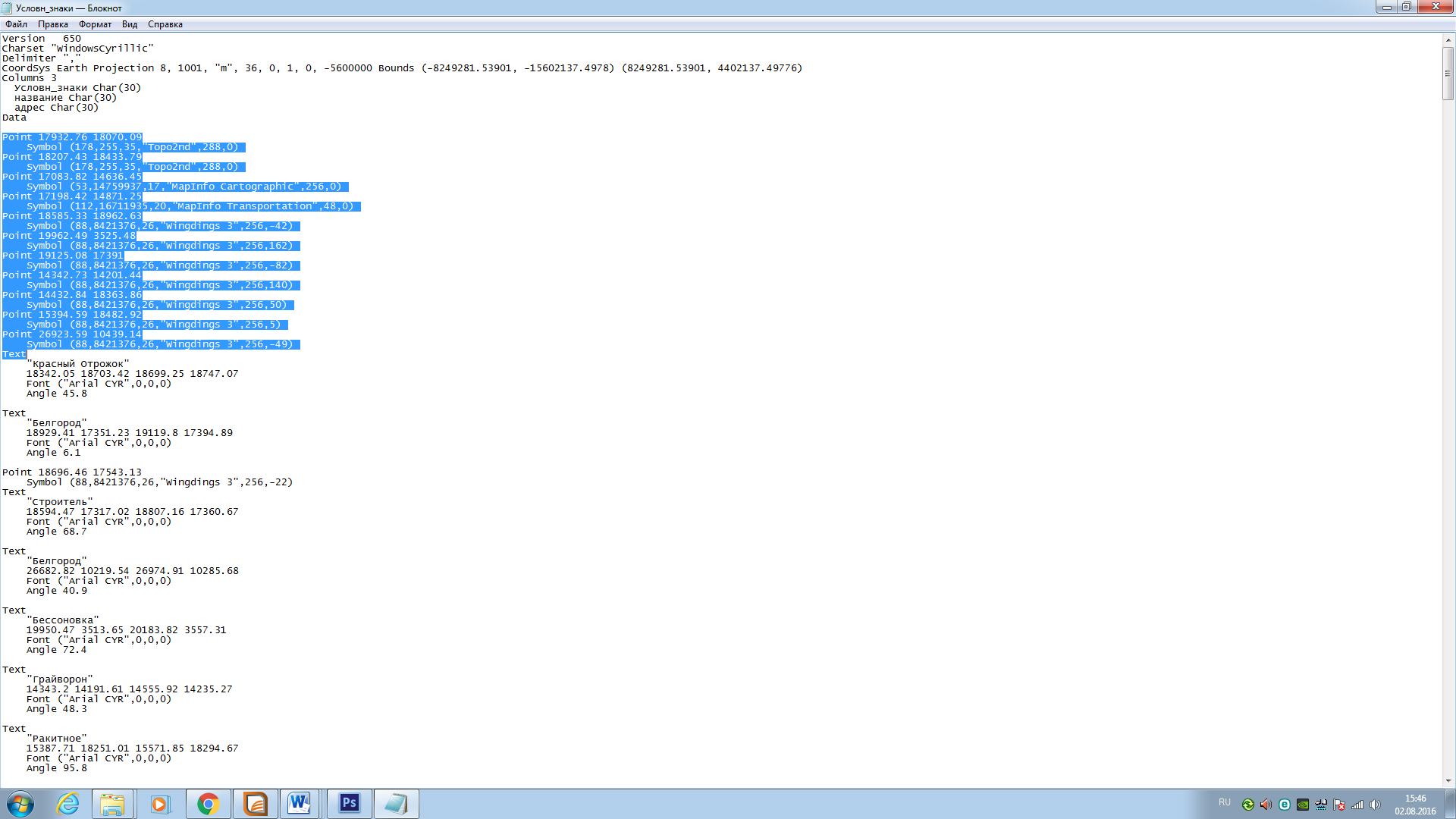

Помогите пожалуйста. На карте поселения вместо символов подгружаются квадратики. Прочитала, что для таба надо экспортировать мифовский файл. Создала, посмотрела через блокнот, какие наборы символов должны быть. Из всего списка только два набора есть. Их и распознает. А как найти и подгрузить остальные?

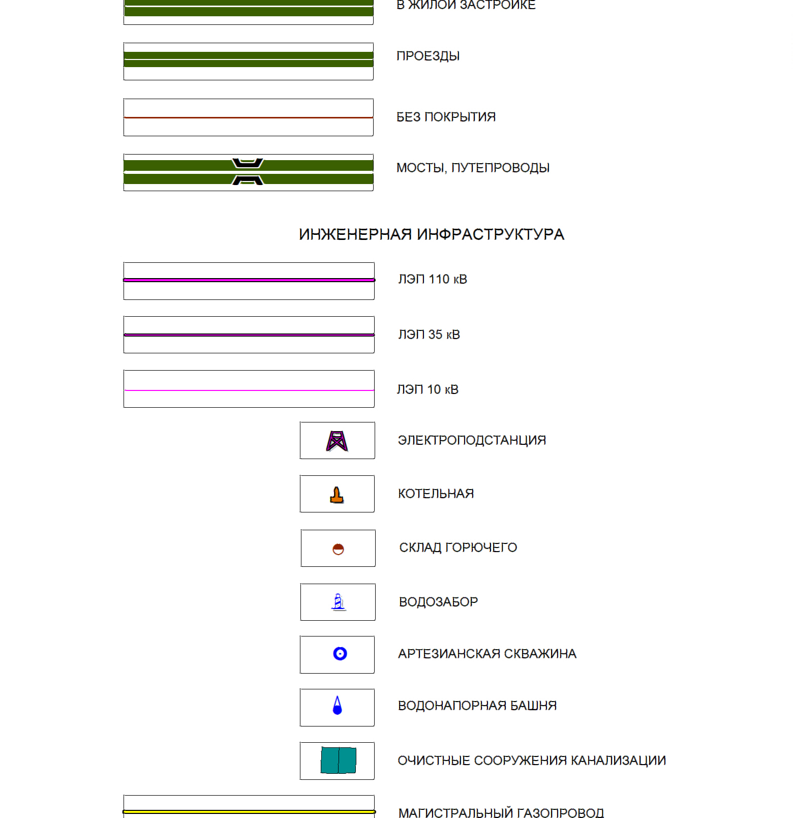

Высылаю то, что должно быть и скриншоты, что я делаю и как отображает карта
это то, что должно быть
Условные обозначения.jpg (489.84 КБ) 9724 просмотра

Это скриншот из отчета.

Меня интересует, можно ли эти символы подгрузить, или легче переопределить новые. Со шрифтами проблем нет
Это мифовский файл таблицы "Условные знаки", где указаны наборы символов
В свойствах символов наборы не все. Можно ли их как-то подгрузить в Mapinfo.
открываю свойства используемого объекта

Моим советом Вы не воспользовались...
Похоже нет шрифта topo2nd.ttf
Придется с разработчиком документа связываться и просить, чтоб прислали. А красным с бахрамой это... это у Вас такие стили линий или с документом шли?
