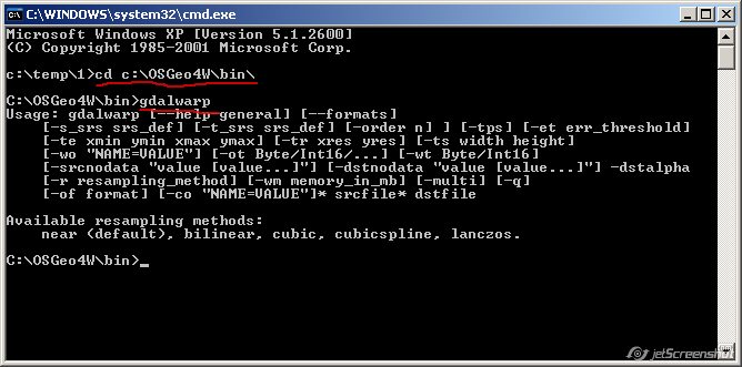

сделайте сначала cmd, потом dir в папку с инструментами и gdalwarp
что говорит?

вы не сделали как я сказал, иначего ничего бы не мигало, а вываливалось с сообщением об ошибке, которое и надо посмотреть, попробуйте все-таки сделать как я сказал, сначала запустить cmd и т.д. (см. картинку)
или установить GDAL с помощью OSGeo4W (экспресс установка)
