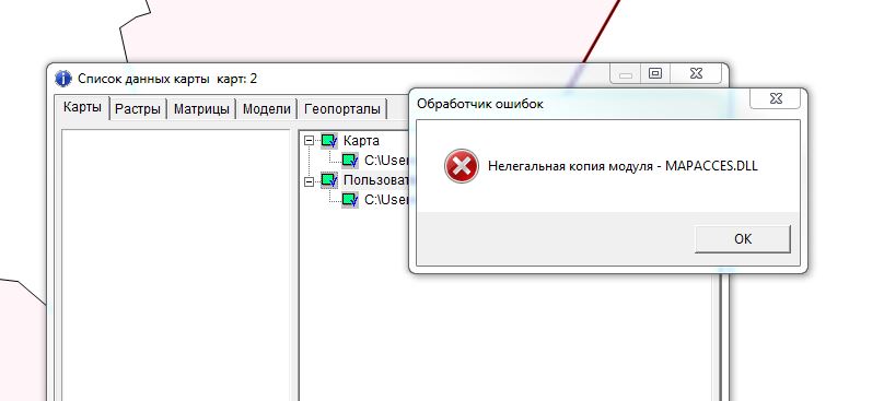

Привет!
Проблема в следующем:
Когда в легальной копии Панорамы без ключа пытаемся открыть больше 2 карт, программа выдает ошибку: "Нелегальная копия модуля - MAPACCES.DLL".
Масштаб у всех карт - 100 000. Пробовал и sit и sitx. Раньше такого не было - подскажите в чём дело, пожалуйста.
- Снимок.JPG (36.34 КБ) 14137 просмотров

Что такое - легальная копия без ключа?
Сколько объектов?
Сколько объектов?

Обычная лицензионная Панорама - только ключ из компьютера выдернули в связи с производственной необходимостью, и придётся без него какое-то время обходитьсяPetruxin писал(а):Что такое - легальная копия без ключа?
Сколько объектов?
В каждой карте где-то от 500 до 1000 объектов.

Если не ошибаюсь, в не лицензионной версии (в том числе когда открываешь без ключа), есть ограничения на объем векторных данных. Может быть поэтому не открывает.

www.gisinfo.ru/download/download.htm
Внизу по ссылке "состоящие из одного листа"
много лет назад пересохранение в sit помогало.

Если только открыть - можно воспользоваться бесплатной Панорама-Мини
http://gisinfo.ru/download?id=14
Профессиональная без ключа открывает только одиночный лист (с учетом количества объектов и не всех масштабов).
