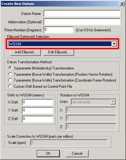

Сижу ломаю голову как сделать МСК для GM, имея следующие данные:
Эллипсоид: WGS-84
Модель геоида: MG_RA
7 параметров: все нули..
Большая полуось: 6 378 137.0
1/f: 298.25722356
Проекция: Поперечный Меркатор
Условный Y: 100000.0
Условный X: -4690000.0
Осевой: 41 06 00
Масштаб на осевом: 1.0
Ширина зоны: 6
В конфигурации выбираю Add datum - там, вроде, всё понятно, кроме - куда вводить 1/f и куда ввести модель геоида?
А вот куда ввести данные проеции, фиг знает...
Выручайте

Очевидно, речь идёт об эллипсоиде WGS 84: a = 6 378 137.0 m, 1/f = 298.257 223 563
Выбираем нужный эллипсоид из списка:

Странно, для таких параметров МСК, нужен не WGS-84, а Красовского ...

Вы щас насоветуете. Сдается мне, что там еще и X с Y попутаны. Хотя если смотреть на все в комплексе, то что не набивай, новый датум там совершенно не причем. Если только не моделировать "Модель геоида: MG_RA". И результат выйдет предельно ожидаемый.
