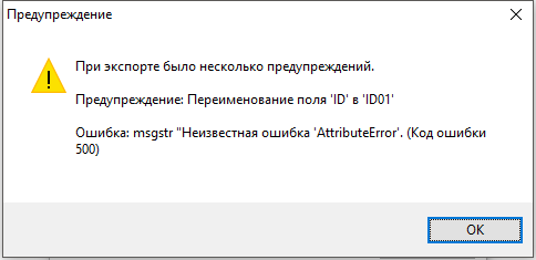

Создаю в NextGIS QGIS (16.1.139) шейп-файл с сеткой (GRID)
и как путная Маша хочу его задеплоить на NextGIS WEB
пробую и через NextGIS QGIS и через nextgismanager
ругается
для манагера скрин,
если через NEXTGIS QGIS деплоить проект, то
2016-07-06T11:11:41 2 Error in unknown operation
{"exception": "ValidationError", "message": "\u041d\u0435\u0434\u043e\u043f\u0443\u0441\u0442\u0438\u043c\u043e\u0435 \u0438\u043c\u044f \u043f\u043e\u043b\u044f: 'ID'. \u0423\u0434\u0430\u043b\u0438\u0442\u0435 \u0438\u043b\u0438 \u043f\u0435\u0440\u0435\u0438\u043c\u0435\u043d\u0443\u0439\u0442\u0435 \u0435\u0433\u043e.", "attr": "source", "serializer": "vector_layer"}
Error on shp upload
Скриншот 2016-07-06 11.07.13.png (7.04 КБ) 6046 просмотров

я попробовал загрузить GRID с помощью NextGIS Connect, мне черным по белому написали
Field name is forbidden: 'ID'. Please remove or rename it.", "attr": "source", "serializer": "vector_layer"
я убрал это поле и все загрузилось
http://maxim.nextgis.com/resource/179/display
не используйте Manager, он сейчас полностью переделывается и поддерживать нам пока нет смысла
