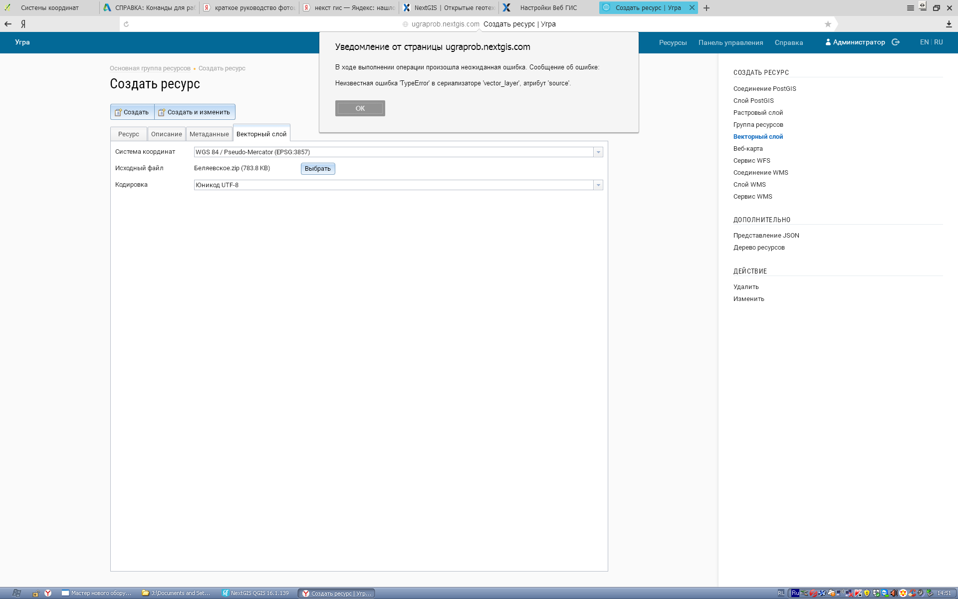

При добавлении нового ресурса выдает ошибку . "Неизвестная ошибка "Type Erro" в сериализаторе "vektor_layer" атрибут "sourse". В справке написано "Во входном файле не должно быть невалидных геометрий (в QGIS соответствующий инструмент должен выдавать пустой список невалидных геометрий), даты не должны иметь значения NULL, не должно быть полей с названиями: id (ID), type(TYPE), source(SOURCE)."
Как найти и исправить поля с названием "source(SOURCE)"

приложите кусок шейпа который грузите, так вам авторы сервиса максимально быстро ответят
достаточно одной записи в шейпе, главное чтобы структура была видна

В сообщении сервиса упоминание source не имеет отношение к имени поля source или SOURCE.
Для начала проверьте кодировку (точно UTF-8) и систему координат (она есть?)
А так, да. С вашими данными быстрее можно было бы понять в чем дело.
