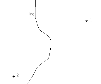

Есть линия и точки(см.рисунок). Как посчитать дистанцию от точкек к линии?
Спасибо
Спасибо
- 55.png (4.34 КБ) 6938 просмотров

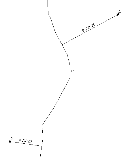

И результат работы утилиты на аналогичных картинке данных:
