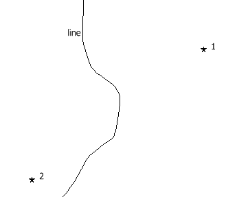

Привет всем. Помогите решить задачу.
Есть линия и точки(см.рисунок). Как посчитать дистанцию от точкек к линии?
Спасибо
Спасибо
- 55.png (4.34 КБ) 7503 просмотра

Ок. Вернемся на два шага назад:
1. Новый вопрос - новая тема. Форум служит не только для ответов на ваши вопросы, но и, на мой взгляд, больше для создания условий для решения аналогичных задач другими. Хотя бы в том объеме, что бы они знали, что их задача не уникальная. Отделите новый вопрос в новую тему и 90% моих претензий - не будет.
2. К каждому вопросу следует прикладывать исходные данные, если они есть и не содержат коммерческой ли иной тайны, и не занимают много места на сервере ГИС-Лаб. Если занимают много, но другом сервере, то всегда можно дать ссылку. Здесь приведен рисунок. Гадать по рисунку, почему не сработала стандартная программа "Distance Calculator" - дело не благодарное.
3. Или гадать почему, утилиты входящие в стандартную поставку Mapinfo, отсутствуют в вашем наборе, или почему вы их не ставите, или не просматриваете, что бы знать что они позволяют делать.
Вот у меня в справке по MapInfo есть указатель "Distance Calculator tool":
и есть описание всех стандартных утилит:Distance Calculator Tool
Tool Description
The Distance Calculator tool (DISTANCECALC.MBX) can be used to calculate the distance from a selected object (or group of objects) to the closest or farthest object(s). You can also specify criteria to limit the results.
.MapInfo Professional Tools
The following is a list of the MapInfo Professional tools.

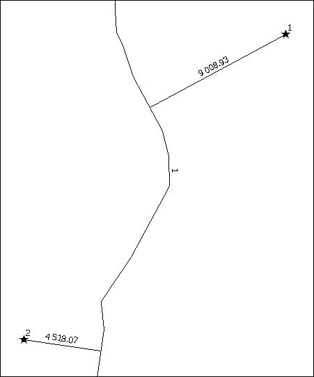

Re: Как посчитать дистанцию от точкек к линии?
И результат работы утилиты на аналогичных картинке данных:
