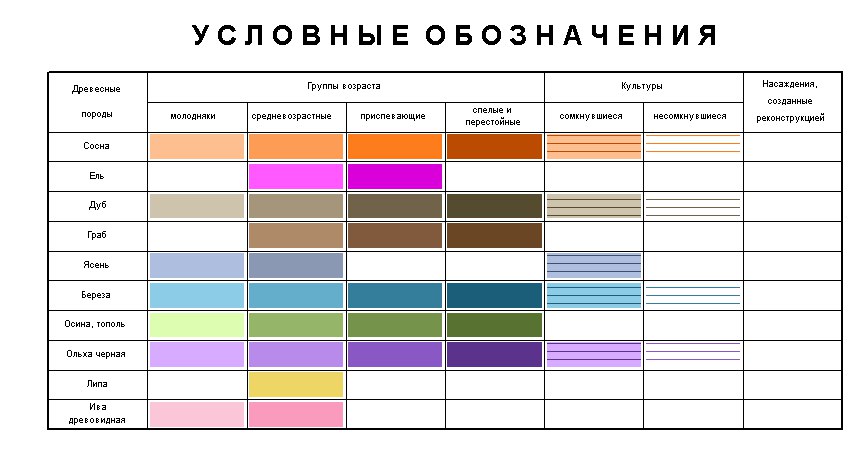

Добрый день! Подскажите, можно ли в ArcGis создать такую легенду к карте?

"руками" на основе преобразованной в графику стандартной легенды

Можно создать файл RTF в ворде, а цвета по rgb или скопировать фрагменты прямо из аркгиса. Файл RTF добавляется в компоновку как объект. Только размер страницы для него надо поставить соответствующий.
