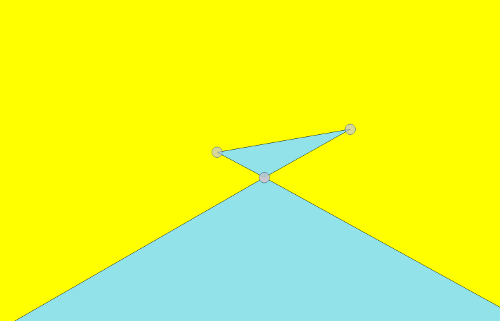

Получил от коллеги векторные данные. Он уверял, что данные кристально чистые. :?
Изначально ошибка топологии возникла при работе функции rgeos::gBuffer в R. Там полно полигонов, которые имеют дыры, замыкающиеся на границу полигонов, т.е. граница сама на себя перехлёстывается.
См. рисунок: жёлтый цвет - полигон с ошибкой топологии, прозрачные круги - составные точки суррогатного полигона, который нужно удалить.

А ST_MakeValid вообще ничего не сделал с геометрией или превратил её в корректную геометрию с дыркой, касающейся внешней границы? Ещё ST_Buffer(geom, 0) можно попробовать.

ST_MakeValid() странно сработал - некоторые полигоны растянулись на несколько км в разные стороны.

Правильно ли я понял, что нужно удалить верхний треугольник серого цвета, вклинивающийся в желтый? А получившееся пустое место присоединить к желтому?
Если так, то по-моему в GRASS все-таки можно такое сделать, хотя и не полностью автоматом (потребуется играть параметрами). Нужно:
1. Создать узлы в пересечениях линий (есть инструмент для этого), если этих узлов еще нет.
2. Удалить области, меньшие по площади заданного порога.
Это если говорить о готовых инструментах. Возможно, что получится написать скрипт, который делает то, что нужно, если сформулировать по пунктам, как должен вести себя этот скрипт для разных входных данных.

KolesovDmitry писал(а):Правильно ли я понял, что нужно удалить верхний треугольник серого цвета, вклинивающийся в желтый? А получившееся пустое место присоединить к желтому?
Проблема двояка. Есть треугольники, которые просто суррогаты, т.е. возникли из-за плохоруких операторов, а есть треугольники с осмысленными данными, которые трогать нельзя.
Некоторые полигоны вместо серого треугольника не имеют ничего, т.е. буквально дыра. Значит, инструмент с удалением маленьких полигонов не решит проблему полностью.

rhot писал(а):Проблема двояка. Есть треугольники, которые просто суррогаты, т.е. возникли из-за плохоруких операторов, а есть треугольники с осмысленными данными, которые трогать нельзя.
Всё-таки нужен критерий, позволяющий отличить осмысленные треугольники от бессмысленных, и тестовый пример с хотя бы несколькими "хорошими" и "плохими" полигонами. Иначе задача не поставлена корректно.
