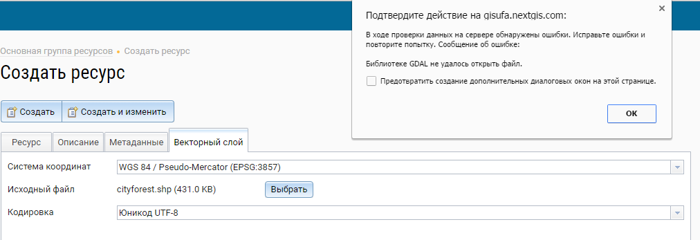

При попытке добавления слоя - ошибка.
Кто сталкивался с подобной ошибкой и как исправить?

это с шейпом было.
пересохранил в geojson - увидел ругань на поле id.
переименовал поле id на другое.
и да - кириллицу при экспорте не принимает

gimran, для кого мы пишем инструкции? Шейпы загружаются в виде zip-архива. Про кириллицу не понял, в чём проблема?

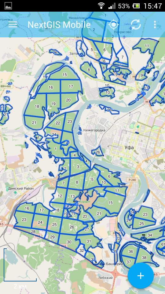

добавил через NextGIS Web слой "городские леса (муниципальные)" (векторный) в NextGIS Mobile.
условные знаки и стиль не отображаются в NextGIS Mobile. Так и должно быть, или я ошибся?

Какая версия мобильного приложения? Если вы хотите, чтобы слой выглядел как в вебе, то нужно подключать его в мобильном как растр, если хотите работать как с вектором - то как вектор (при добавлении слоя есть два чекбокса - Вектор и Растр). Отрендерить векторный слой таким же стилем как в вебе на мобильном - нельзя.

Можно одновременно добавить 2 представления - вектор и растр. Но я, кажется, понял вашу проблему - у вас для слоя написано 2 стиля, но в мобильном подключить можно пока только первый. Пример вектора поверх растра:

Вначале пытался (не читая манул) загрузить незипованный шейп кирилоицей - была одна ошибка, потом переименовал в латиницу - как в топикстарте.
Наверно лучше добавить "если shp" - окошко "заархивируйте".
