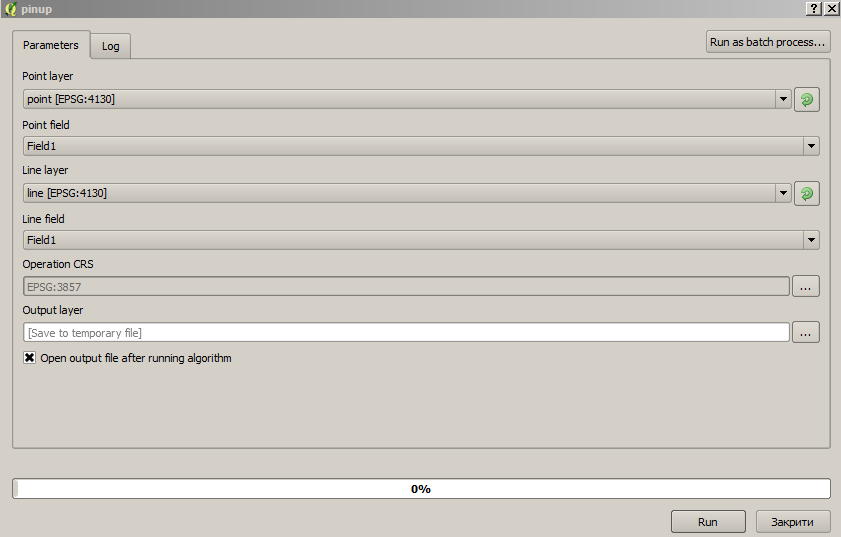

опишите кратко как использовать данный модуль в QGIS. В окне модуля задаю слой линий, слой точек, выбираю сохранить в отдельный шейпфайл, и открыть этот файл после процесса. Все вроде хорошо, но в результате я получаю просто дубликат слоя точек. А нужны точки на линиях
Спасибо
Сообщения: 2243
Re: MapInfo. Функция Snap
Сообщение Игорь Белов »
Поля "Point field" и "Line field" выжны. "Line field" должно содержать уникальные идентификаторы (названия или номера) линий. "Point field" содержит значения, по которым ищется подходящая линия. Если такой нет, точка воспроизводится на прежнем месте.

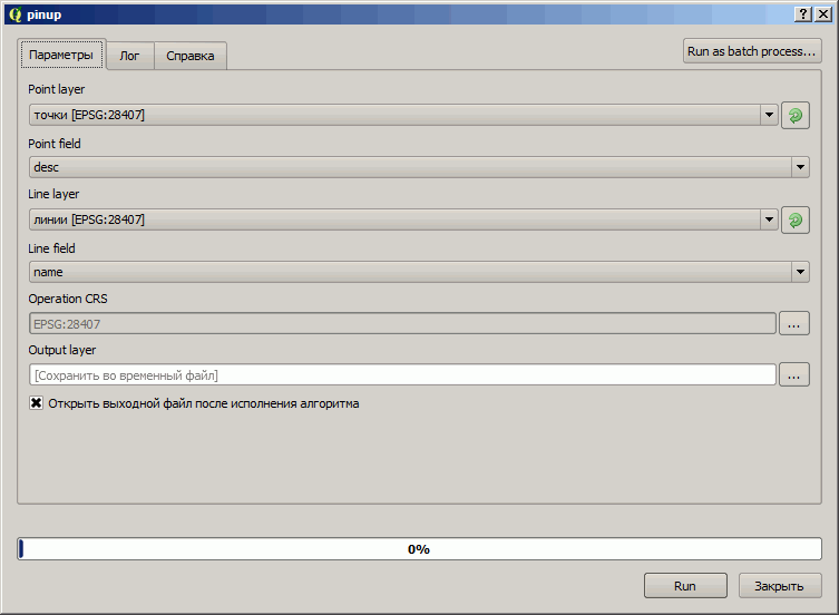

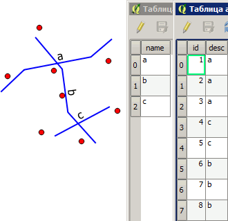

Пусть в таблице линий поле "name" содержит уникальные имена 'a', 'b', 'c', а в таблице точек поле "desc" содержит соответствующие значения 'a', 'b' или 'c':
В диалоге указываем эти поля:
Обратите внимание на выбор координатной системы для вычислений и результатов.
В архиве образец данных.
