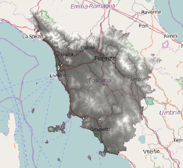

Видимо, нужно указать Глобал Мапперу правильную проекцию, и всё сядет на свои места. Ну или перепроецировать растр в другую СК с указанием в качестве исходной СК EPSG:3003.
Вот скриншот из QGIS для примера:
Снимок экрана_2016-06-07_23-26-32.png (113.41 КБ) 14776 просмотров

Александр, благодарю за ответ, за то, что ткнули меня носом в нужном направлении). Да, вы совершенно правы - и pdf есть с итальянским по белому со всей информацией, и цмр встала на свое место после указания нужной проекции. Изображение Теперь буду внимательнее смотреть инфу, идущую вместе с цмр, чтобы не задавать здесь глупых вопросов.
Осталось только спроецировать в UTM, потому что, насколько я знаю, формат DEM поддерживает ограниченное кол-во проекций, в число которых итальянская проекция не входит.
P.S. Еще до того, как я написал на этом форуме, я пытался решить вопрос самостоятельно. Моя ошибка заключалась в том, что я Gauss Boaga(Italy) искал в списке СК, а не Проекция.
