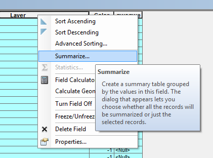

Здравствуйте, подскажите, есть ли в ArcMap функция, аналогичная "резюме" в таблице в ArcView. Надо проконтролировать атрибуты, для этого выяснить сколько объектов и какие имеют одинаковые значения в определенном поле....

Summarize
правой кнопкой по полю в таблице атрибутов
при настройках по умолчанию покажет сколько раз встречается каждое уникальное значение

УРА!Спасибо!
