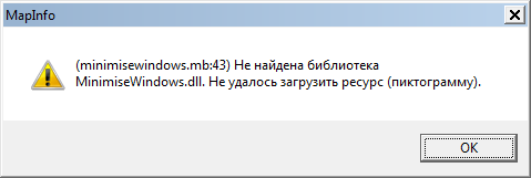

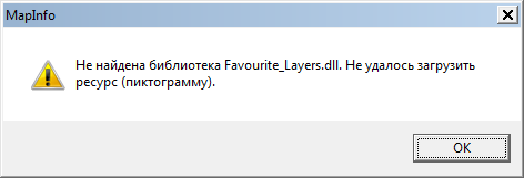

Установлена MI 11.0.4 - работала без проблем
С какого-то момента при открытии требует наличия 2 dll (скрины во вложении)
таких файлов на компе нет, и на других компах, где установлено MI их нет, поиск в интернете по наименованию ничего не дал...
Что это может быть?
Что это может быть?

Я давно не работаю в MI, но ...
Первое сообщение возможно ссылается на строчку 43 кода MapBasic, при этом в MinimiseWindows.dll?
Оба сообщения ссылаются на невозможность достать пиктограмму из динамической библиотеки DLL.
Похоже на какое-то установленное расширение или дополнение, которое программа не может найти?
Судя по поиску в сети, Favourite Layers установлена в папке MapInfo Tools, вроде
C:\Program Files\mapinfo\professional\tools\favourite_layers.dll
Значит это модуль или программа для MapInfo.

Re: Отсутствие dll
P.S.
Да, Favourite Layers это свободно скачиваемый плагин для MapInfo. Программа не может его найти.
Он должен быть установлен.
http://communitydownloads.pbinsight.com ... -shortcut/
А вот и Minimise Windows, там же:
http://communitydownloads.pbinsight.com ... ll-windows
- Сообщения: 3058
- Репутация: 189
Re: Отсутствие dll
Спасибо, так не устанавливал я ничего подобного ...
- Сообщения: 3058
- Репутация: 189
Re: Отсутствие dll
Разобрался, Касперский эти dll втихаря затирает ...
