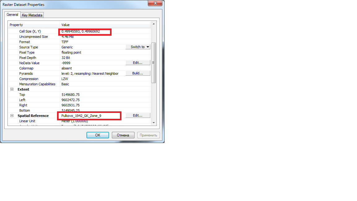

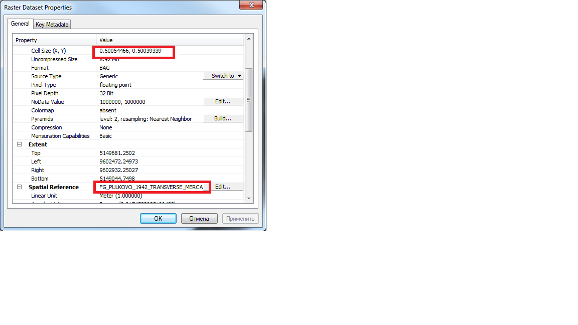

Всем привет,
Хотела поделится с Вами результатами работ по BAG формату. Данный файл создали в ПО QPS Fledermaus. Но получился интересный результат не совсем понятный. По порядку:
1. Для создания этого формата использовался файл ASCII x, y, z гридированный то есть расстояние между точками 0,5 метров.
2. Расчет данных для Uncetainty проводился также в ПО QPS Fledermaus.
3. Затем выполняется экспорт данных в BAG.
4. Также был экспортирован просто DTM в формате GeoTIFF.

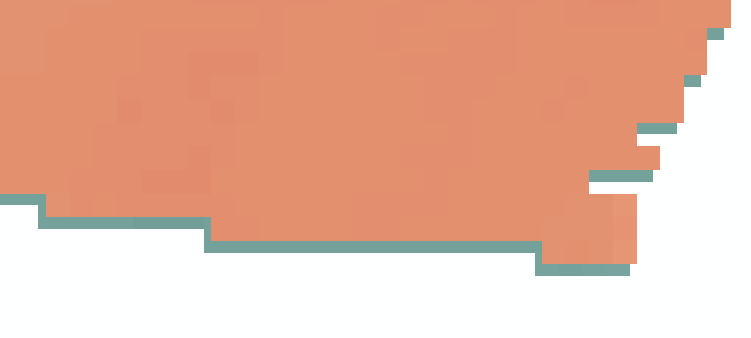

5. В ArcGIS я открыла два полученных файла. Почему-то между ними сдвиг примерно 60-65 см (на картинке показано). Еще одну вещь, которую я заметила, у Тифа и БАГа разные проекции после экспорта. То есть ТИФФ хранит ту систему, которая была задана в начале для проекта. А БАГ меняет. И плюс размер ячейки отличается у них. Должен быть у обоих 0,5 метров.
6. Также было протестировано ПО CARIS результат такой же, ТИФФ и БАГ не лежат в одном экстенте и смещены.
С разработчиками ведется переписка по этому поводу. Но пока ответа нет. Может быть я чего-то в ArcGIS не знаю.
Буду рада любым Вашим комментам.
- Свойства TIFF в ArcGIS
- TIFF_Properies_ArcGIS.png (55.02 КБ) 7895 просмотров
- Свойства BAG файла в ArcGIS
- BAG_Properies_ArcGIS.png (55.76 КБ) 7895 просмотров
