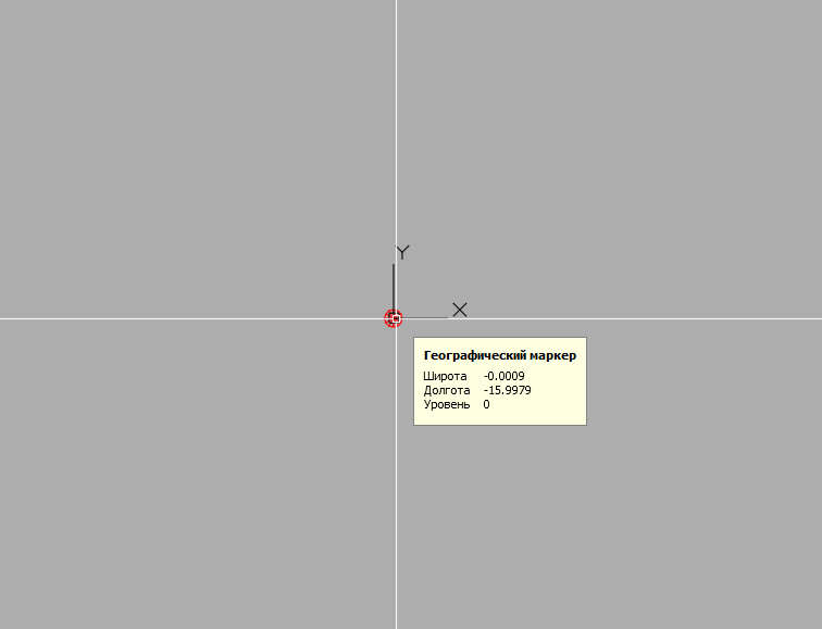

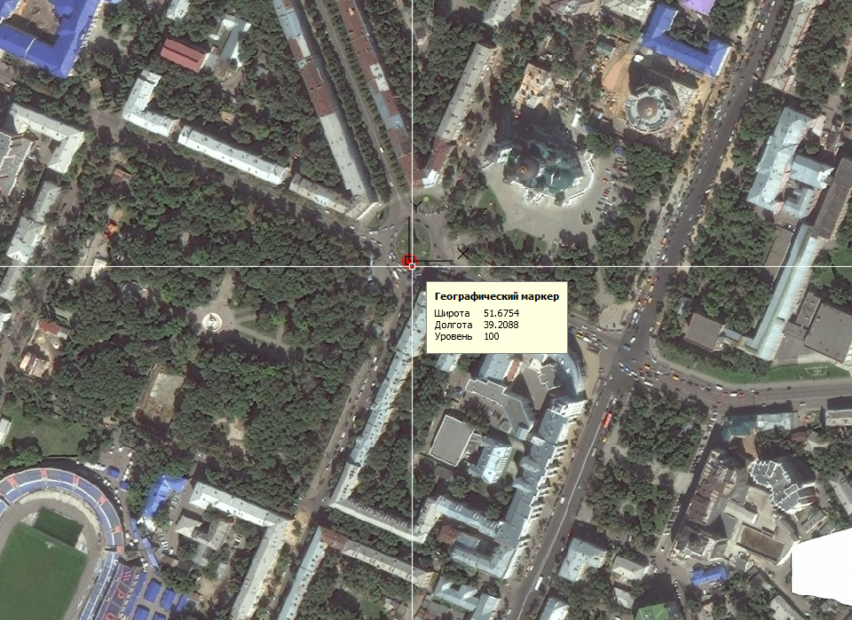

Команда ГЕОПОЛОЖЕНИЕ (_GEOGRAPHICLOCATION) позволяет назначить произвольной точке чертежа географическое положение из файла KML/KMZ созданного в Google Earth. В МАР 2014 все проходило без сучка и задоринки. Однако начиная с МАР 2015 информация в файле DWG о геоположении сохраняется не правильно. В качестве примера. Назначаю в точку 0,0,0 координаты центра города Воронеж, после сохранения чертежа геокоординаты улетают бог весть куда. Однако МАР 2014 открывает этот же чертеж с правильно назначенными координатами. Это баг новых версий или я где-то что-то упустил? Спасибо.

Похоже, что изменение координат геомаркера связано с установкой СК средствами Map 3D.
Вероятно, ГЕОПОЛОЖЕНИЕ (_GEOGRAPHICLOCATION), как псевдоспособ географической привязки, перестает действовать после нормального - маповского назначения СК. Или - согласуется с последним.
В частности в окнах GEOGRAPHICLOCATION до 2015-го видно, что с его помощью по умолчанию сам устанавливается World-Mercator, WGS84. Но с 2015-го необходимо прямо выбрать какую-то СК, иначе нет возможности определить "геоположение". Вы же выбрали в 2015-м, наверное, GK-7 или вроде того?
Когда все сделано, то Автокад показывает маркер в широтах-долготах из kml. А после закрывания-открывания файла его положение пересчитывается, и показывает широту 0, долготу -15 или т.п. (У меня маркер в 2015-м вообще исчез :) )
Мораль? Зачем вообще сдалось это "геоположение", если есть Map 3D?
Оно может как-то помочь гис-обездоленным мап-дефицитным автокадовцам. А с Map 3D я не вижу - зачем оно вообще нужно?
Именно так. 2014 сам по умолчанию устанавливает WGS-84. Но после переназначения, все изменения сохраняются в надлежащем для меня виде. В 2015 в конкретном примере назначена действительно GK-7. Пример с "отечеством родным" привел думая, что локализованный под Россию МАР действительно пересчитывает остальные СК все приводя к PULKOVO. Причем он сохраняет назначение правильно, но при повторном открытии чего-то куда-то пересчитывает. И это закономерно для любой точки мира. По крайней мере для Европы, Южной и Северной Америки МАР 2015 "не работает" как мне надо.

<georss:point>51.6754 39.2088</georss:point>
