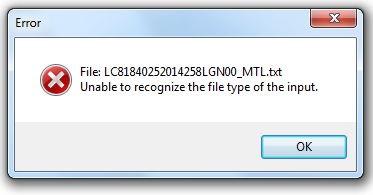

1. Как импортировать снимок через метафайл? При импорте выскакивает ошибка.

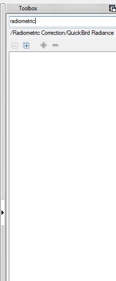

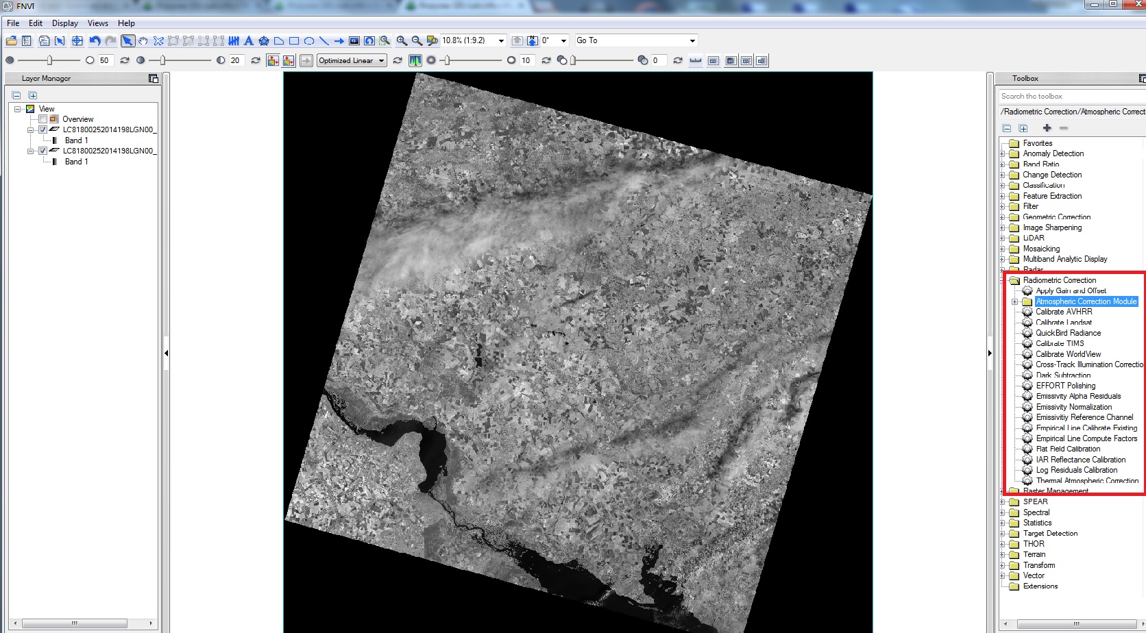

2. В инструментах, разделе radiometric correction нет инструмента radiometric calibration (картинка во вложении). Как его туда добавить? Или может быть нужна другая версия ENVI?
Заранее спасибо за ответы!

Чтобы открыть снимки из метаданных, нужно выбрать File - Open As - Landsat - GeoTiff with metadata и выбрать нужный файл метаданных. Могут возникнуть проблемы, если имена файлов не соответствуют именам, указанным в метаданных. Если с именами все в порядке, то покажите ошибку, может смогу чем-нибудь помочь.
А на счет инструмента не могу сказать. Попробуйте его просто поиском по инструментам найти.

Проверил, имена каналов совпадают с файлом метаданных. При поиске по инструментам не находит инструмент radiometric calibration. Может его можно как то отдельно установить? Скрины во вложении.
Спасибо!

Насколько я помню, 8й ландсат через метаданные поддерживается в ENVI начиная с версии 5 SP 3, просто в обычной пятерке ещё не было его.

В ENVI 5.3 надо установить Update for LandSat, тогда будет при открытии кушать файл метаданных 8-го.
