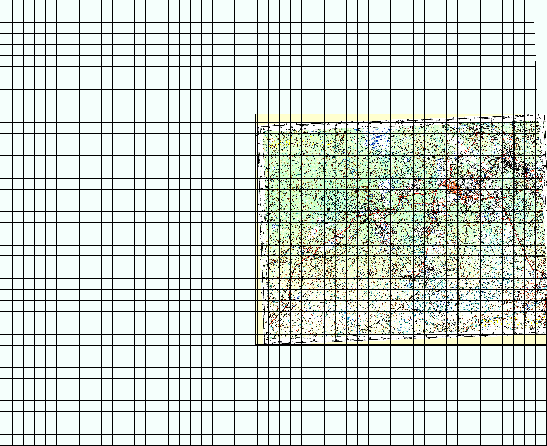

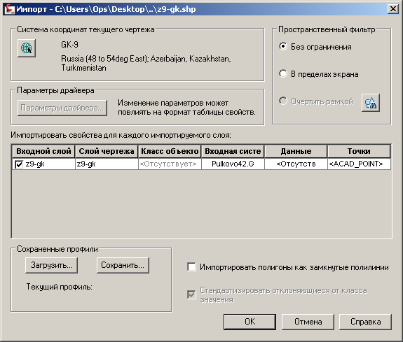

Доброго времени суток, уважаемые форумчане. Собственно мой вопрос в названии темы. В программу AutoCAD Civil 3D вставил растр с геопривязкой в системе координат GK-9 (1942г). Для проверки правильности привязки карты подгружаю шейп-файлотсюда, предварительно назначив чертежу вышеуказанную систему координат и при вставке шейп-файла аналогично(скрин). По логике, сетка должна сесть в расположение растра. Но, к сожалению, получается громадный отлет. Понимаю, что я делаю что-то не так. Подскажите, кто в курсе, в чем моя ошибка? Спасибо.

растр вставлен в СК:
PROJCS["Transverse_Mercator",GEOGCS["GCS_Geographic Coordinate System",DATUM["D_PULKOVO",SPHEROID["Krassovsky",6378245,298.3]],PRIMEM["Greenwich",0],UNIT["Degree",0.017453292519943295]],PROJECTION["Transverse_Mercator"],PARAMETER["scale_factor",1],PARAMETER["central_meridian",51],PARAMETER["latitude_of_origin",0],PARAMETER["false_easting",500000],PARAMETER["false_northing",0],UNIT["Meter",1]]
Чертежу назначена СК:
PROJCS["GK-9",GEOGCS["LL-Pulkovo42",DATUM["PULKOVO",SPHEROID["KRASOV",6378245.000,298.30000000],TOWGS84[0.0000,0.0000,0.0000,0.000000,0.000000,0.000000,0.00000000]],PRIMEM["Greenwich",0],UNIT["Degree",0.017453292519943295]],PROJECTION["Transverse_Mercator"],PARAMETER["false_easting",9500000.000],PARAMETER["false_northing",0.000],PARAMETER["scale_factor",1.000000000000],PARAMETER["central_meridian",51.00000000000000],PARAMETER["latitude_of_origin",0.00000000000000],UNIT["Meter",1.00000000000000]]
сравни параметр false_easting
ну советую работать через FDO
В свойствах растра сделай x=9597572.62

Все получилось. Еще раз спасибо.
