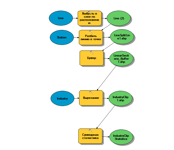

Здравствуйте, недавно начал работу с ModelBuilder и , само собой, как у новичка возник вопрос.
Имеется дорога, разбитая на отрезки, вдоль дороги имеются различные сооружения. Моя задача выявить общее влияние объектов на каждом отрезке, находящихся в буферной зоне(объекты имеют определенную оценку влияния на дорогу). Проблема заключается в том, как правильно построить схему, чтобы программа выдавала конечное значение не на всем участке дороги, а именно на каждом отрезке, а так же не могу сообразить как в одну модель соединить сразу все слои с сооружениями(если быть точным то 6 слоев).
Свою модель прикрепил ниже, буду благодарен за помощь!
