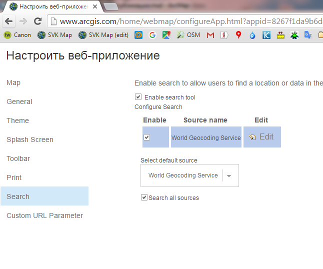

Доброго дня всем! Подскажите как настроить веб-приложение с возможностью поиска адресов с использованием имеющегося локатора. Для Arcgis предусматривается множество веб-шаблонов, но почему то у меня не получается вместо их локатора внедрить свой. (картинка внизу). Имеется Arcgis Server c запущенными на нем сервисом геокодирования и картой. В папке Мои ресурсы есть и то и другое, но осуществить геолокацию в веб-приложении не получается. Версия 10.1. Может быть Вы знаете где взять настраиваемый шаблон для этих требований? Или какие средства для этого нужны? Спасибо
Ссылка на веб-приложение которое я использую
www.arcgis.com/home/item.html?id=3f209a ... 2c35dfee4d
