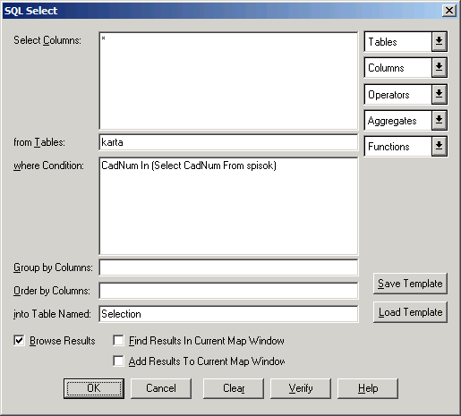

Есть список кадастровых номеров участков (чуть более 300).
В мапинфо подгружена кадастровая карта.
Как наиболее быстро и проще выделить разом все 300 участков с этими кадастровыми номерами? Как составить запрос? или есть какой-то другой способ.

Если номера ни чем не связаны (диапазон значений, общий кадастровый квартал), то 300 участков не выбрать. Теоретически ничего не мешает перечислить их номера в запросе, но практически выражение получится слишком длинное, что вызовет ошибку.
Есть что-то, что их объединяет?

так а наверное нарисовать грубо полигон , включающий все участки, а потом запрос по территории. Или они вообще в разных местах?

Пусть слой карты называется "karta", список называется "spisok", а номера участков в обеих таблицах одного типа и называются "CadNum". Запрос:
Select * from karta where CadNum In (Select CadNum From spisok) into Selection

ErnieBoyd, ваш способ помог. Огромное спасибо! Всем спасибо за обсуждение вопроса)
