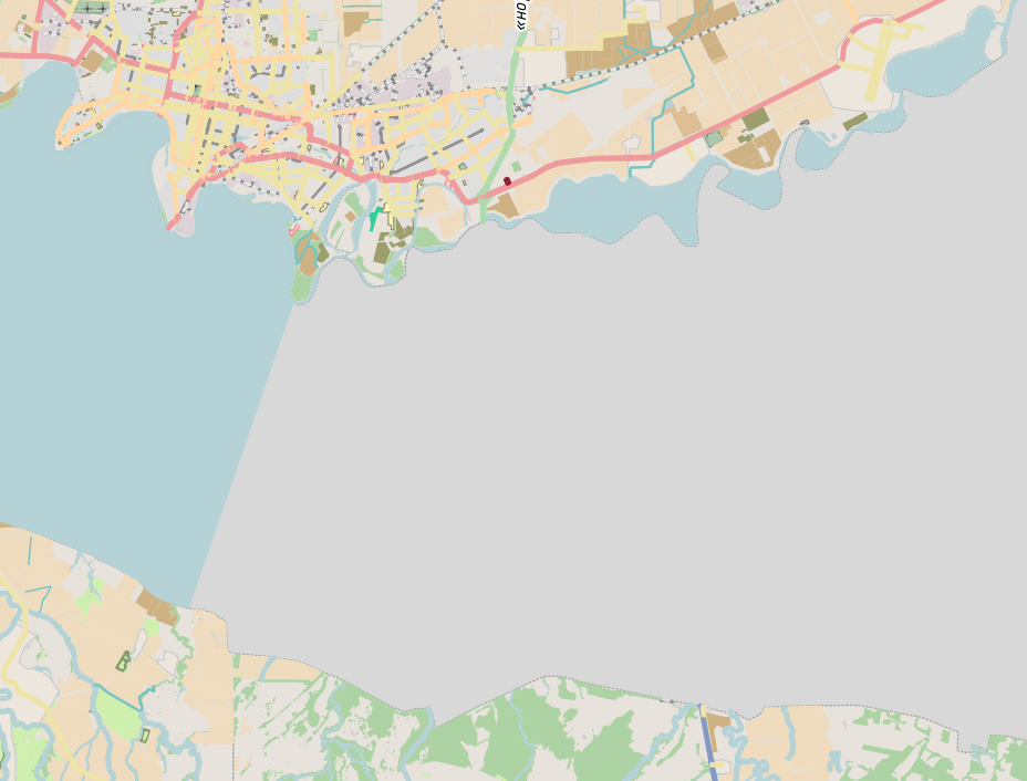

Коллеги! Не знаю где спросить, по-этому спрашиваю в разделе для новичков.
Я делаю карту Краснодара. Данные, подложку, брал здесь:
http://beryllium.gis-lab.info/project/osmshp/
Город стоит на заливе. По-этому акватория залива не входит в набор данных (решается заливкой PNG). При этом пропадает и часть данных - дамба, проходящая по заливу. Скажите, как быть в таком случае? Где взять недостающие данные?
PS Набор данных по Краснодару обновлён 16 апреля:
http://be.gis-lab.info/data/osmshp/RU-KDA/
Однако контуры залива разительно не совпадают с тем что есть в GoogleMaps: в GoogleMaps площадь акватории значительно меньше, залив обмелел. Где брать недостающие данные?
Особо вопрос к тем кто сталкивался с Краснодаром. В принципе такой случай может встречаться и в других городах.
Спасибо!

исправьте в osm

Там очень крупные недостающие куски. Это из слоёв OSM от 16 апреля. Воду добавлял я. Но это куда проще в растровом редакторе залить.

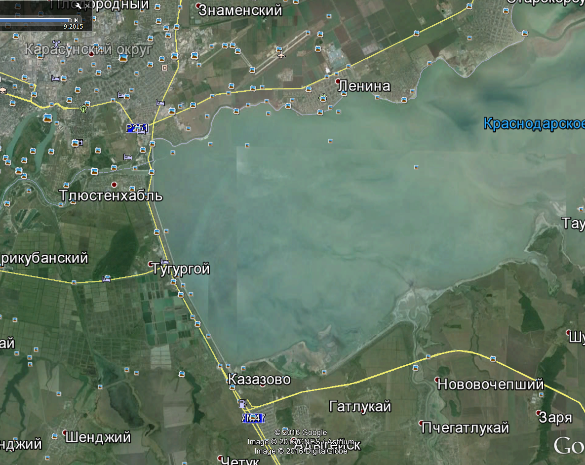

Вот что видно в GoogleMaps

Если по простому скачайте себе ещё Адыгея и будет счастье. Если по умному, то нужно забирать ещё второй кусок водохранилища из ОСМ что попадает в соседний регион и перегонять в шейп.
