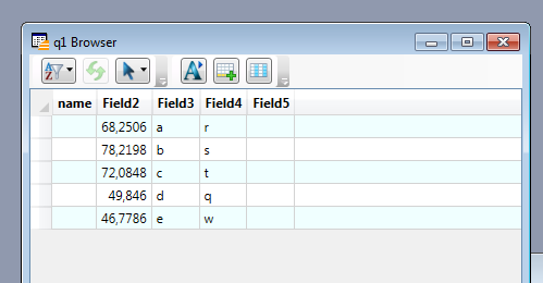

Помогите решить следующую задачу:
Есть таблица в MapInfo (см. рисунок). Как добавить в колонку Field5 склеенные данные с Field3 и Field4 и при этом между ними поставить какой-то символ(напр. +). Например в 1 ряду колонки Field5 результат должен быть a+r.
Тип поля в используемых колонках Текстовый(character).
Заранее спасибо

Re: MapInfo. Работа с запросами
Таблица - Обновить колонку
Выражение будет Field3+"+"+Field4
