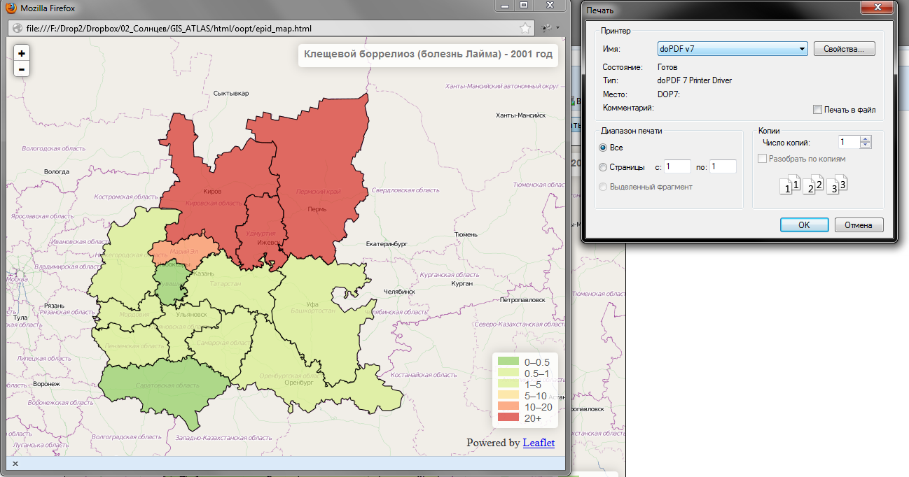

Наклюнулась проблема: есть DIV, содержащий тайлы OSM и собственные слои (JSON)
Всё это дело обеспечивается leaflet
Стоит задача сей DIV распечатать.
Гугление показало, что у народа возникает проблема -- тайлы раскидывает по всей странице хаотично...
Может кто из местных аксакалов побеждал сей недуг?
Делаю примерно так:
function printContent(div_id) {
            var DocumentContainer = document.getElementById(div_id);
            var html = '<html><head>' +
               '<link rel="stylesheet"  href="css/leaflet.css"/>' +
			   '<link rel="stylesheet" href="css/style.css"/>' +
               '</head><body style="background:#ffffff;">'
               DocumentContainer.innerHTML +
               '</body></html>';
            var WindowObject = window.open("", "PRINT MAP", "width=800,height=600,top=0,left=0,toolbar=no,scrollbars=no,status=no,resizable=no");
            WindowObject.document.writeln(html);
            WindowObject.focus();
            WindowObject.print();
Превью генерится идеальное.
А вот результат удручающий.
epid_map.pdf
(438.63 КБ) 822 скачивания
Заранее спасибо!

дык вы всю страницу печатаете, а мне треба только содержимое div вывести.
Да и со всей странице косяки получаются. Вёрстка слегка слетает и экстент.
Opera 12.15 / Win 7x 64/ doDPF Printer
FireFox 20.0.1/ Win 7x 64/ doDPF Printer
Google Chrome 27.0.1453.94 m / Win 7x 64/ doDPF Printer

проблема в том, что помимо конкретного DIV на странице будет много чего ещё. а нужно печатать именно карту.
Хм... в Chrome печатается практически без распидорашивания. Только у легенды цветовое обозначение исчезает...

Всё оказалось просто...
 function printContent2(div_id)
            var content = document.getElementById(div_id);
			var map_src = window.open("", "PRINT MAP", "width=800,height=600,top=0,left=0,toolbar=no,scrollbars=no,status=no,resizable=no");
			map_src.document.writeln('<html><head>');
			map_src.document.writeln('<link rel="stylesheet"  href="css/leaflet.css"/>');
			map_src.document.writeln('<link rel="stylesheet" href="css/style.css"/>');
			map_src.document.writeln('</head><body style="background:#ffffff;">');
			map_src.document.writeln(content.innerHTML);
			map_src.document.writeln('</body></html>');
			map_src.document.close();
			map_src.focus();
			sleep(5000);
            map_src.print();
function sleep(milliseconds) {
  var start = new Date().getTime();
  for (var i = 0; i < 1e7; i++) {
    if ((new Date().getTime() - start) > milliseconds){
      break;
Самая важная строчка --
Sleep воткнут, дабы при разных скоростях интернета успевали все тайлы в preview догрузиться...
