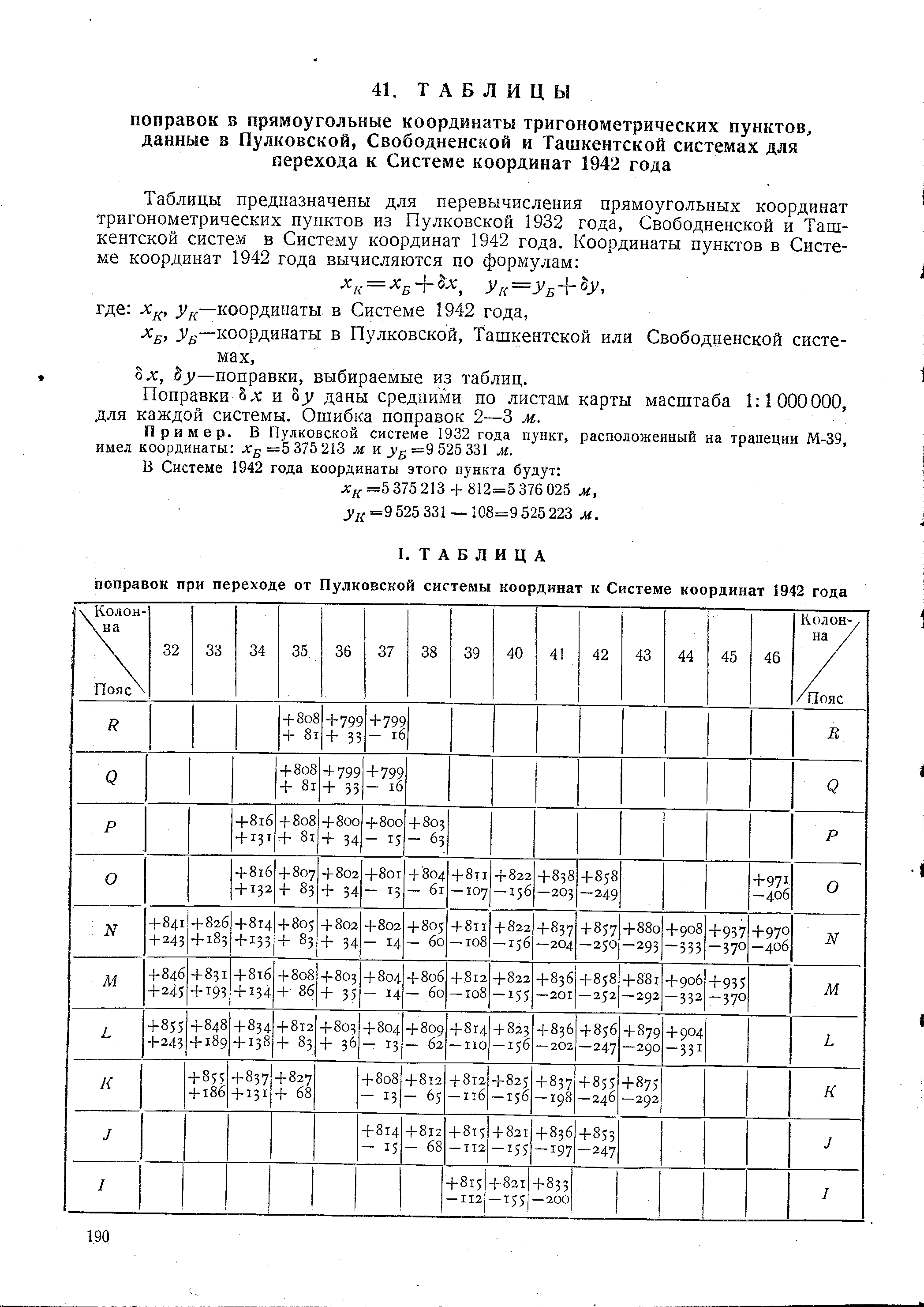

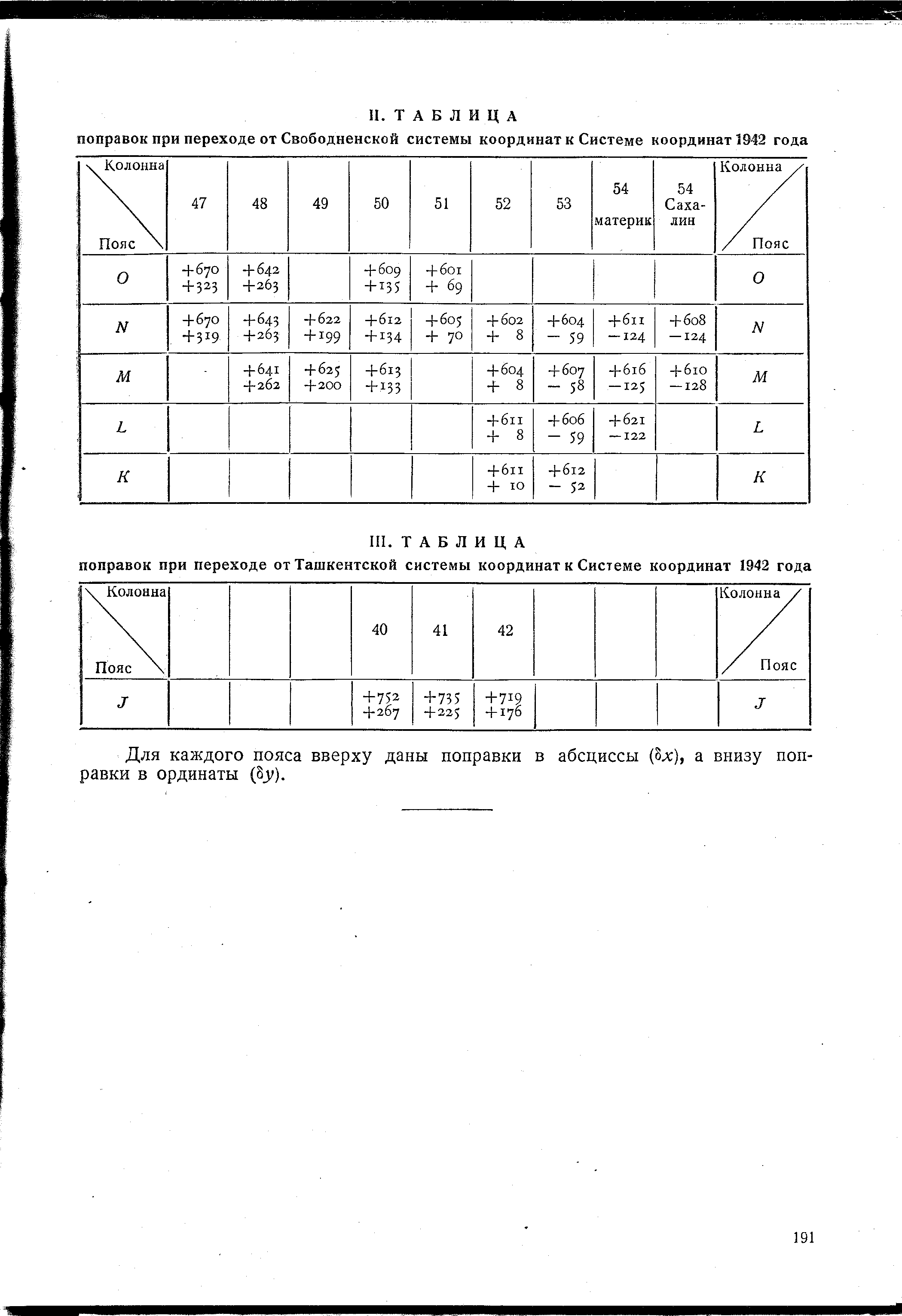

Простое гугление по Вашей ссылке даёт источник:
Сборник таблиц для геодезических вычислений, М., РИО ВТС, 1953, 220 с.
Оригинал книги можно найти в фондах библиотек или купить у букинистов. А вот искомые таблицы в виде сканов с сайта Реликвия:
Секретности нет, иначе таблицы не были бы опубликованы в открытой печати. Геокалькуляторы же не знают СК-32 по причине её неактуальности.
