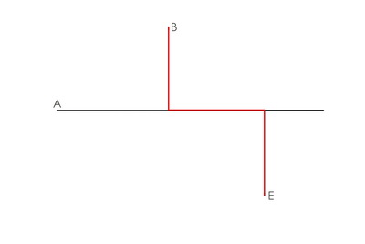

Привет всем.
Нужна помощь в решение очень простой задачи. На рисунке есть несколько линий. В МапИнфо я могу посчитать длину каждой линии с помощью простого запроса (Query-->Select-->функция ObjectLen).
Но мне нужно посчитать длину красной ламаной линии. Как мне ето сделать с помощью Query-->Select--> ... или каким-то другим способом.
Спасибо
Спасибо

Уважаемые авторы, просьба, давайте полное описание задачи, а уважаемые отвечающие, имейте терпение получить полное описание задачи.
В таком обилии букв, совершенно не ясно:
а) это набор отрезков или единая ломаная?;
б) линия ФИЗИЧЕСКИ присутствует или это результат построений "на лету"? поскольку она ортогональна отрезку А;
в) если это набор отрезков, то имеют ли они сопряжение друг с другом?, пересечение?, примыкание?

это набор отрезков, что имеют точки соприкосновения друг с другом. линия физически не присутствует.
задача состоит в том чтоби посчитать длину линии которая состоит с частей других линий которие соприкосновлены между собой или пересикаются с помощью MapInfo
спасибо
спасибо

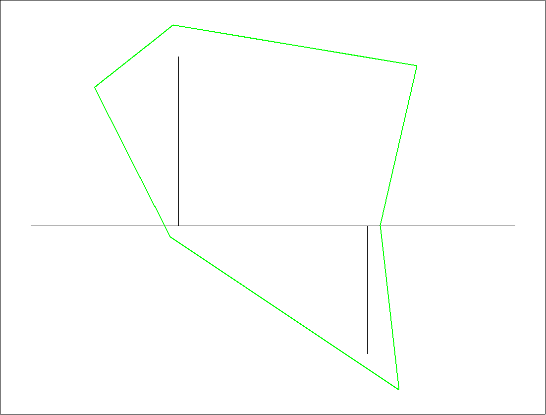

MYS писал(а):Пуская ваши линии в файле q1. Рисуете полигон - в файл q2: Делаете SQL запрос:
Select Sum(ObjectLen(obj, "km")) from q1, q2 where q1.Obj Entirely Within q2.Obj into Selection
Получаете суммарную длину отрезков, которые целиком находятся внутри полигона.

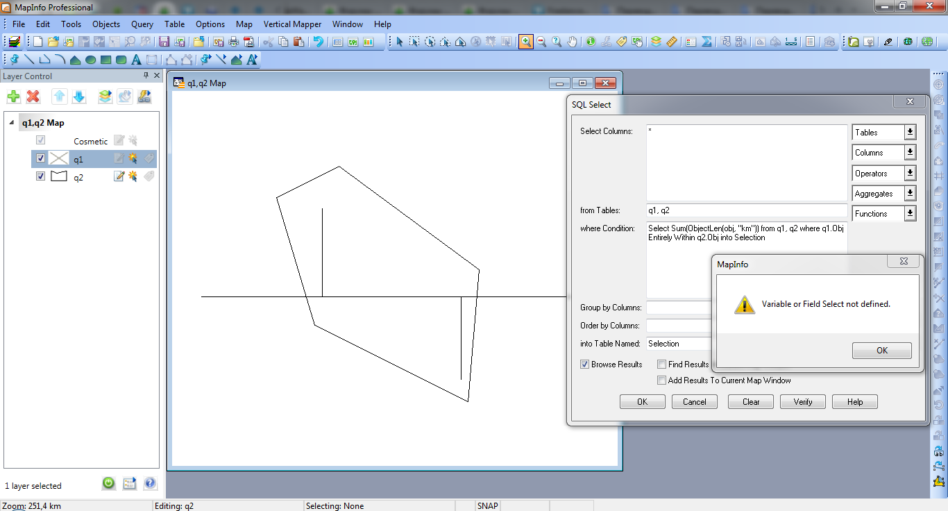

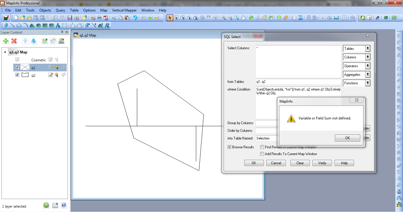

Прошу прощение, с сложними запросами не очень хорошо знаком, видает ошибку, подскажите что делаю не так
- 2f.png (164.96 КБ) 9750 просмотров
- 1f.png (163.03 КБ) 9750 просмотров

В поле Select перечисляются колонки в поле Condition - условия. Вы же все подряд туда напихали. Естественно, что мастер запросов ругается. Попробуйте начать с простых запросов, когда освоите - попробуйте ввести ваш запрос.

напишыте пожалуйста как правильно ввести именно этот пример. спасибо
MYS
- Сообщения: 42
- Зарегистрирован: 02 ноя 2011, 09:11
- Репутация: 23
Re: MapInfo. Работа с запросами
Select Columns: Sum(ObjectLen(obj, "km"))
from Tables: q1, q2
where Condition: q1.Obj Entirely Within q2.Obj
into Table named: Selection
from Tables: q1, q2
