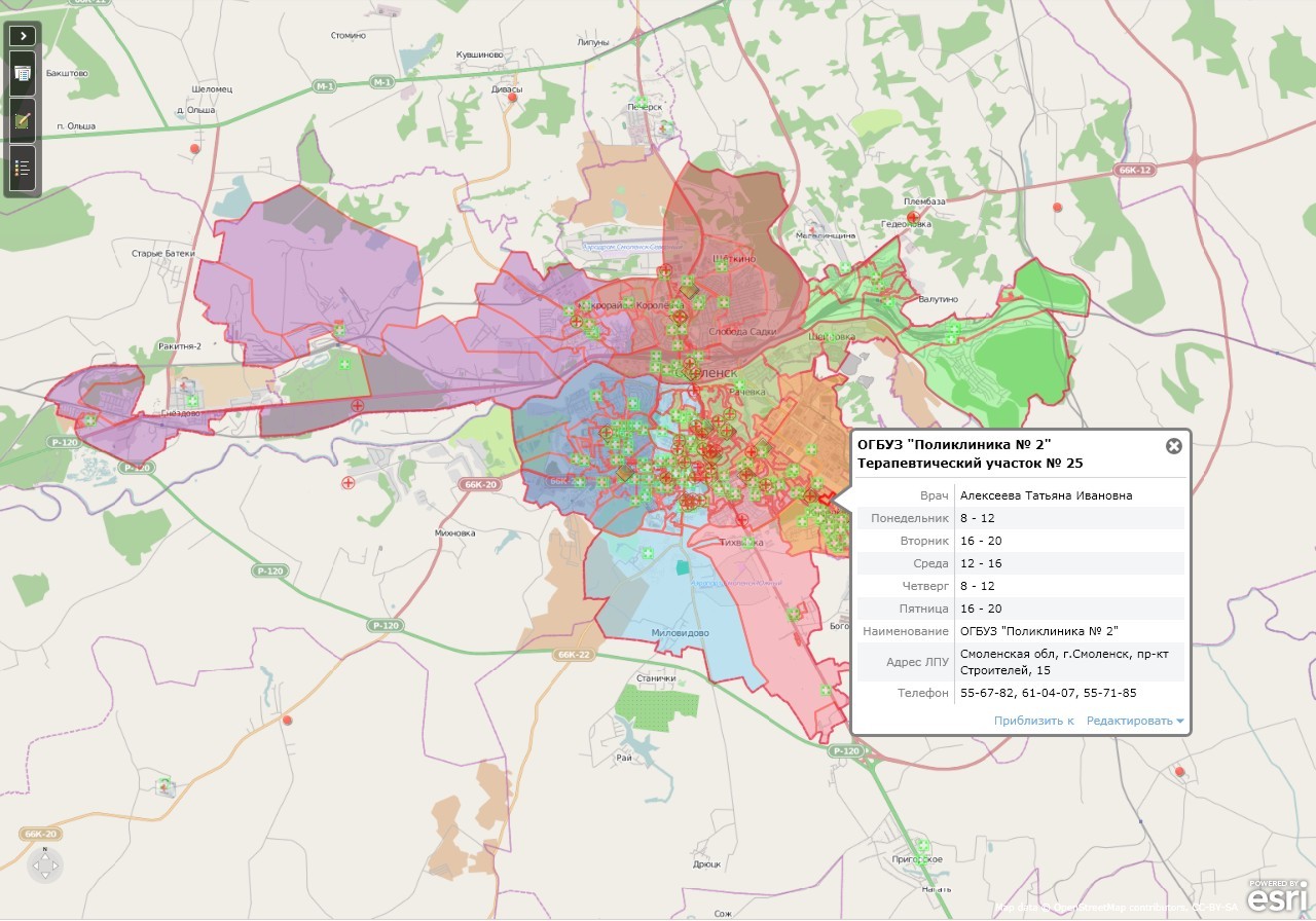

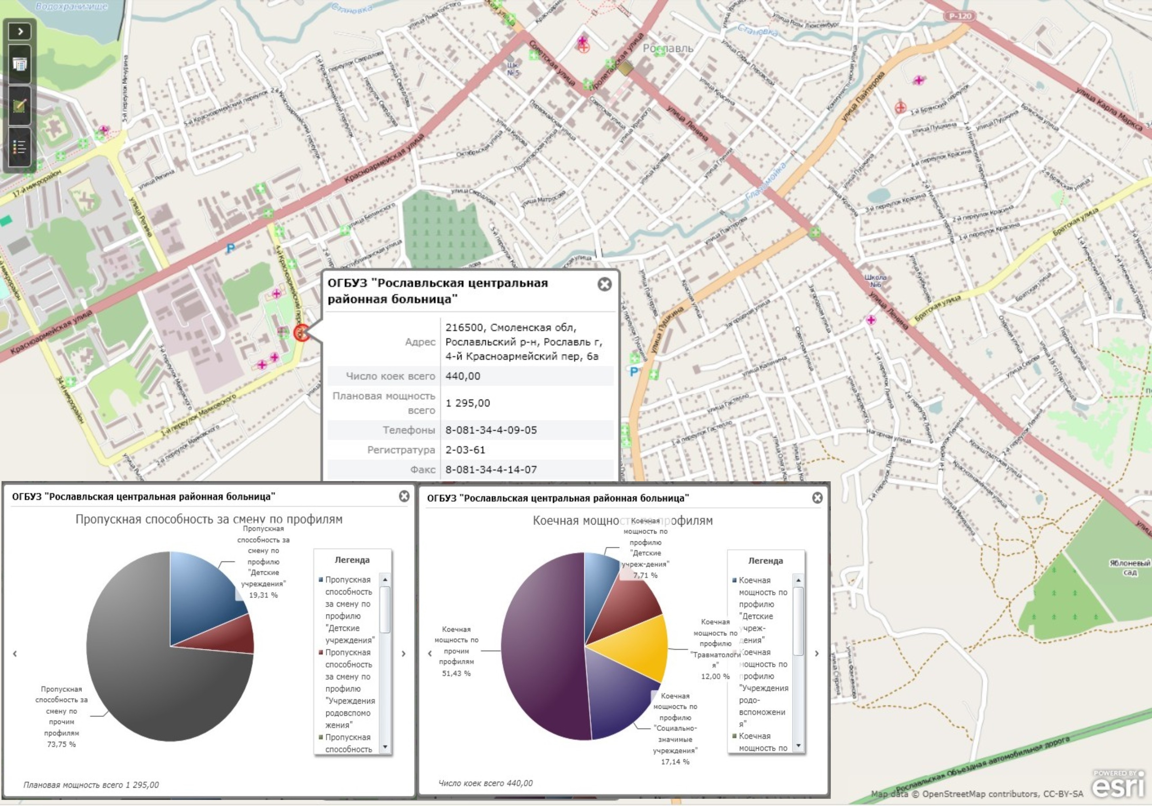

Посмотрев семинар Антона Новичихина Сервис ArcGIS.com в 2012 году я активно использовал этот сервис. Было загружено более 70 слоев с разнообразной статистикой здравоохранения. Тогда было возможно 2 режима редактирования карт Map Viewer JavaScript и Explorer online (Silverlight). Позже было сообщение на сайте.
В январе 2016 все ссылки на созданные мной карты были изменены и редактирование возможно только через JS.
При попытке открыть карту выпадает меню:
1. Открыть во вьювере карт (переход в JS).
2. Открыть в ArcGIS for Desktop
3. Создать презентацию
Слои загружаю, но сделать нормальную легенду, зависящую от поля таблицы не получается. Нет возможности создавать графики и диаграммы – это было очень здорово и легко делать в Explorer online (Silverlight). Возможности вьювере карт весьма ограничены по созданию, редактированию карт. Возможно ли сейчас использовать подобный функционал (Silverlight)?
Карта учреждений здравоохранения Смоленской области.jpg (1.27 МБ) 3926 просмотров
Карта терапевтических участков Смоленска.jpg (230.94 КБ) 3926 просмотров

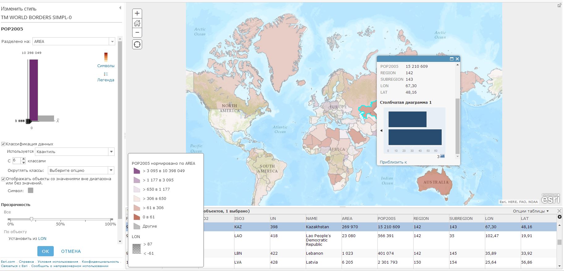

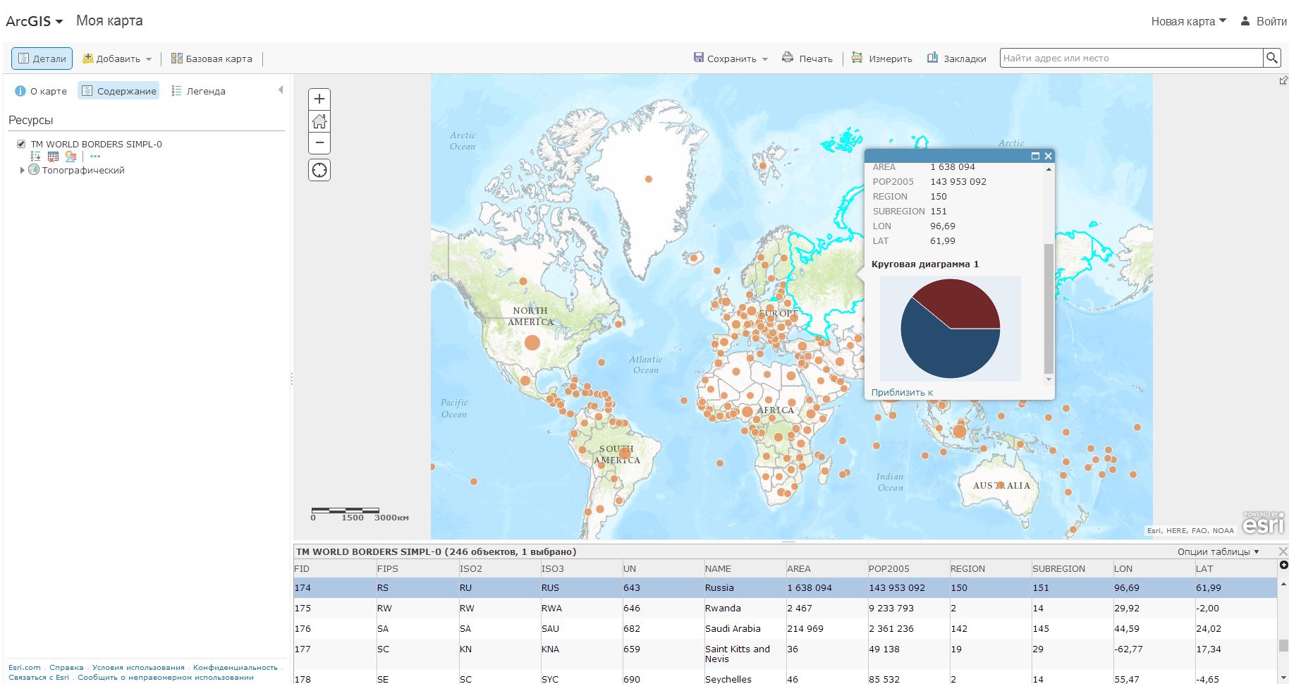

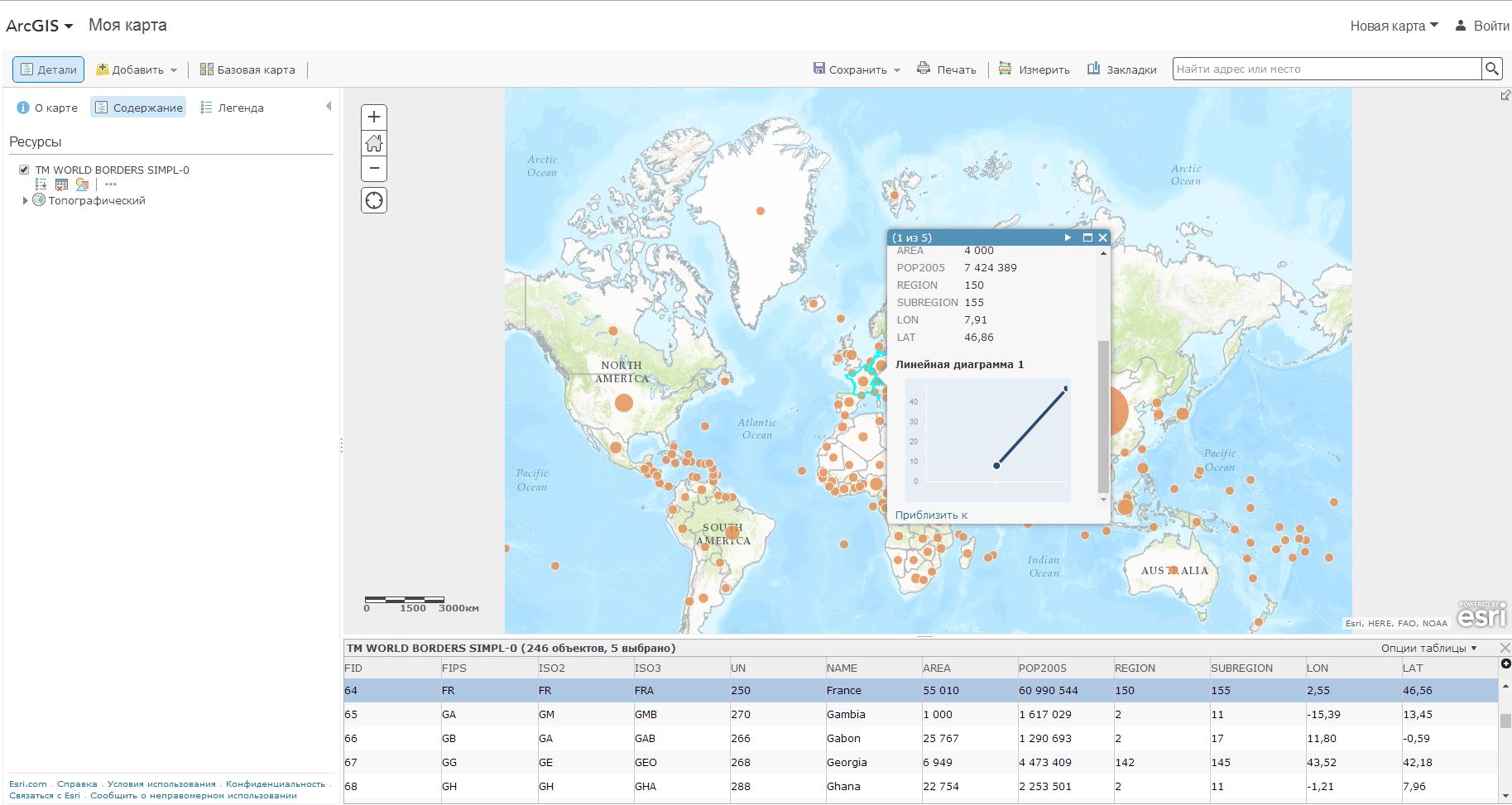

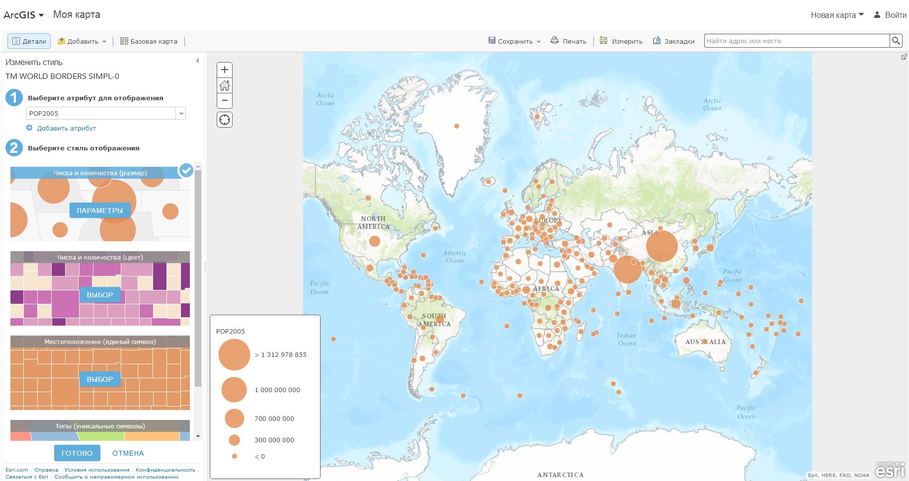

настройка отображения по атрибутам возможна, так же как и добавление графиков и диаграмм в инфоокно.
правда, придется попотеть, чтобы настроить внешний вид окон и легенды.
почитать про оформление можно здесь
про оформление слоев различными способами на основе атрибутов
про настройку всплывающих окон и диаграмм в них. графики и круговые диаграммы там доступны
p.s. на данные в примере не обращайте внимания, так же как и на бессмысленность графиков по полям LAT LON.
