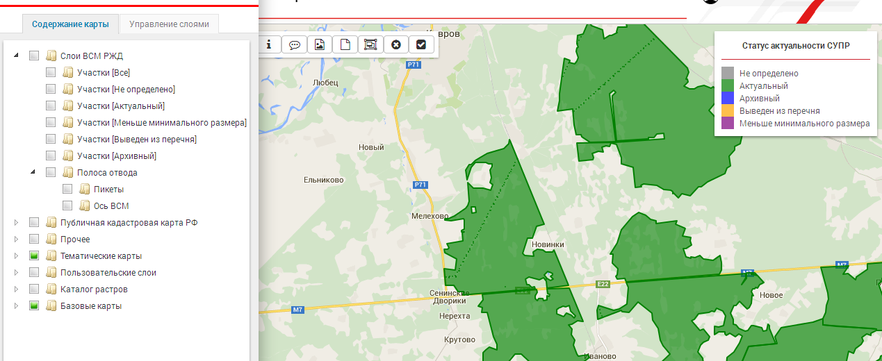

Приложил картинку, чего только не рисуют

На картинке есть полигоны. И подложка. Э...

Не тот скрин приложил.
Кстати полигоны (с дырочками
) - в вэбе нарисованы ...
