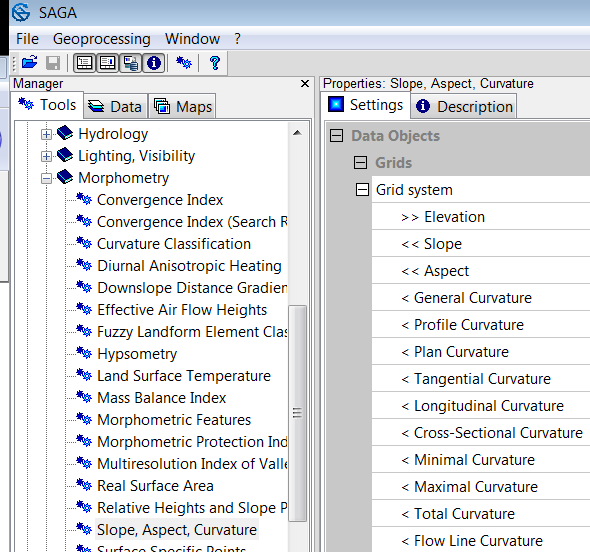

Re: Как рассчитать плановую и профильную кривизну
но Wood лучше, у него еще и сглаживание есть. Хотя в данном случае это все равно
